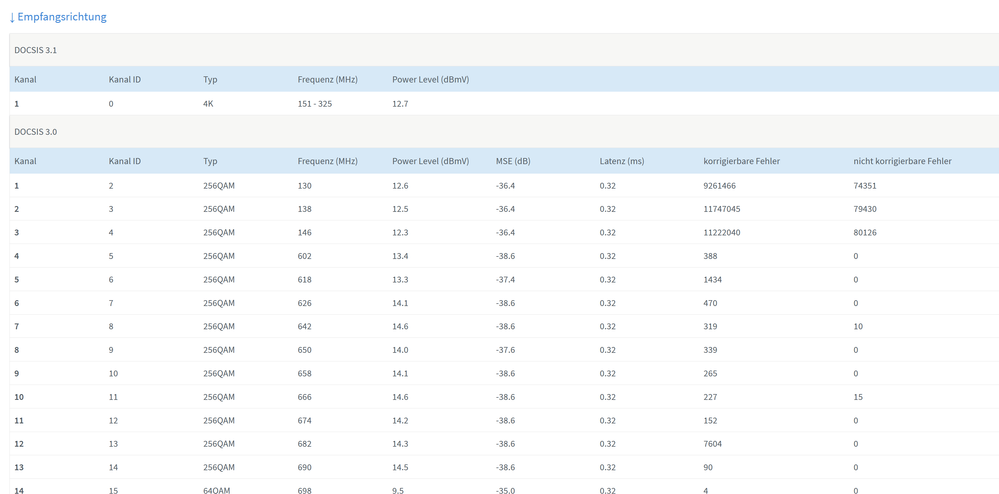

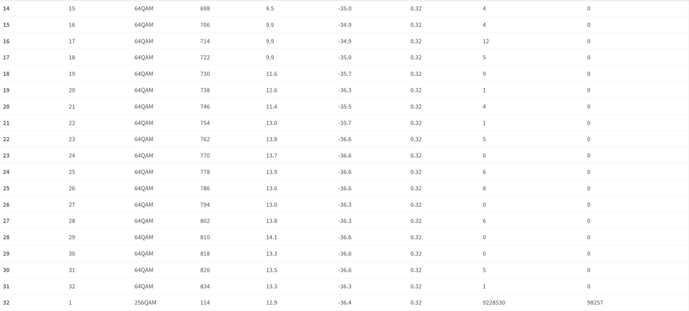

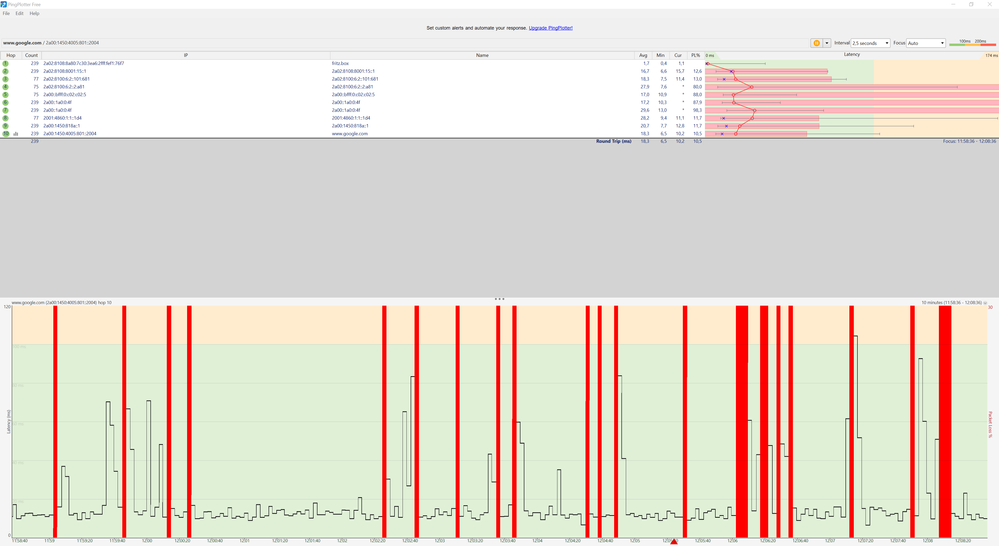

Jahrelang lief alles wunderbar. Seit ca. 2-3 Monaten habe ich jedoch mit massivem Packet Loss und hohen Latenzen zu kämpfen. Alle paar Minuten springt die Latenz - gefühlt - für ca. 10 Sekunden auf 300-500ms und der Packet Loss auf bis zu 95%. Während dieser Zeit laden Internetseiten nicht, Youtube-Videos hängen beim Vorspulen, bei Internettelefonie/Skype ist meine Stimme vollig verzerrt und unverständlich und bei Spielen gibt es massive Lags. Netflix und Amazone Prime funktionieren hingegen weiterhin ganz gut.

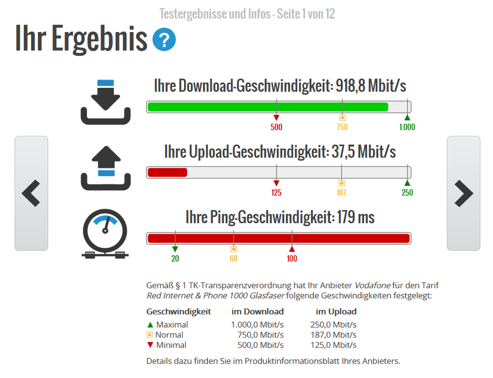

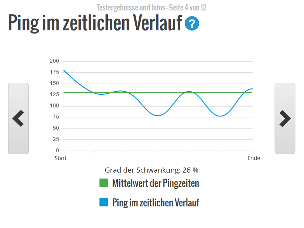

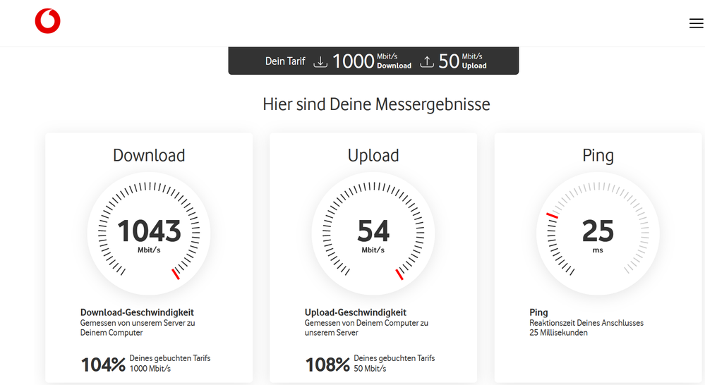

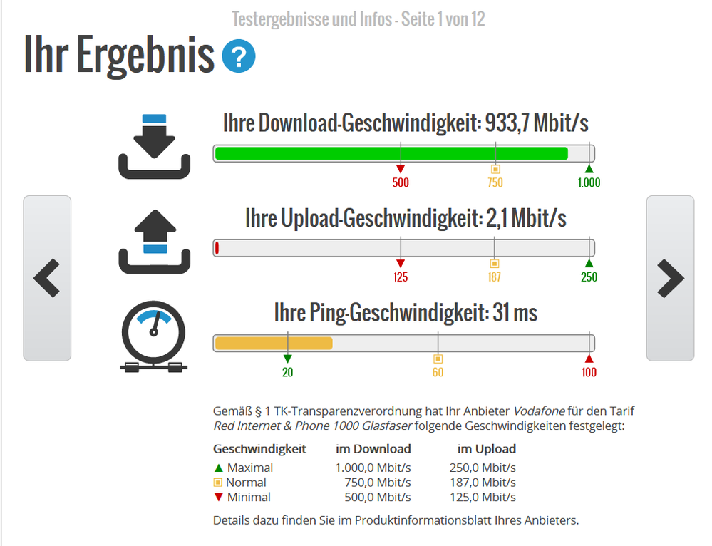

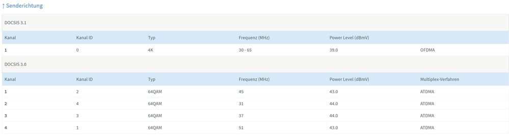

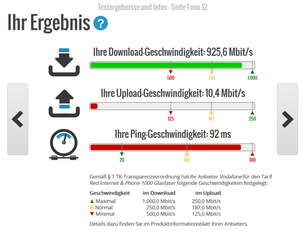

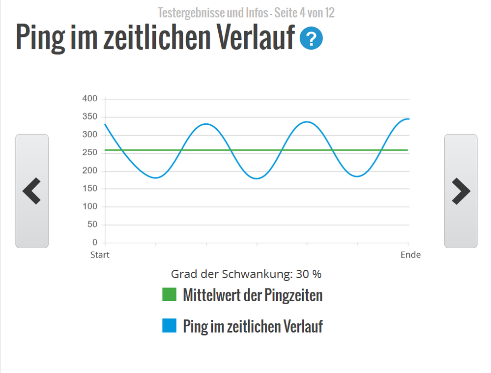

Nachfolgend eine Messung mit der PingPlotter-App, ein Screenshot von meinen Down- bzw. Upstreamkanälen sowie mehrere Speedtests. Alle Speedtests wurden in einem Zeitfenster von 10 Minuten durchgeführt.
Lt. Vodafone-Test ist alles super.

Einige deiner Signalpegel sind dBmV mäßig völlig außerhalb des Toleranzbereichs. Auch gibt es bei einigen Kanälen zu viele korrigierbare Fehler. Da muss bei dir ein Techniker vorbeikommen.
Gruß Kurt
