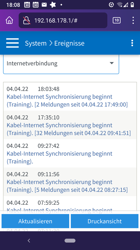

  • Welcher Fehler tritt auf? (Geschwindigkeit zu gering; Packetloss) Schicke dazu auch Screenshots von Speedtests (mit Datum und Uhrzeit) und Tracerts/ Pingplotter-Messungen bei Packetloss oder Ping-Problemen. Stelle beim Pingplotter 2,5 Sekunden beim Intervall ein und nutze betroffene Dienste als Ziel.: Sämtliche angebundenen Geräte können sich nicht mit dem Internet verbinden. Die Fritzbox zeigt dauerhaft die Meldung "Suche nach Downstreamfrequenz" unter "Internet > Kabelinformationen" an und die grüne LED mit der Aufschrift "Power / Cable" blinkt. Unter System > Ereignisse - Internetverbindung wird etwa einmal die Stunde Folgendes gemeldet:

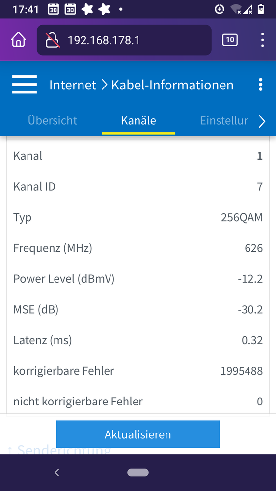

  • Lade dazu noch einen Screenshot von den Signalwerten hoch. Diese findest Du in der Benutzeroberfläche Deines Kabelrouters über 192.168.0.1 bzw. über 192.168.178.1 bei der Fritzbox.: Empfangsrichtung: Auffällig ist hier dass nur ein Kanal angegeben wird. Der Power Level schwankt langsam und zeigt Werte zwischen -10dBmV und -21dBmV an.

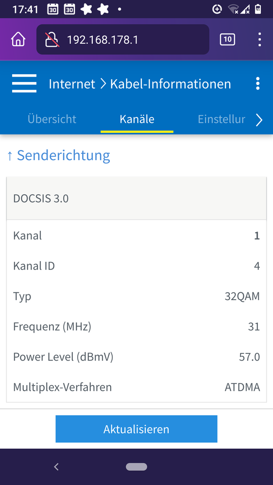

    Senderichtung:
