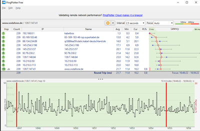

seit nun mehr als 4 Wochen (Vertrag läuft länger aber Problem war vorher nicht relevant), ist es unmöglich einen konstanten Ping zu erhalten. Mal befindet er sich für 1-2 Minuten im 30iger Bereich um von jetzt auf gleich bis in die 500er Region zu schießen. Hinzu kommen täglich mehrere kleine Aussetzer des kompletten Internets.
Aussehen tut das im Pingplotter dann ungefähr so:
Desktop Screenshot 2022.01.01 - 16.56.08.41 .pngDesktop Screenshot 2021.12.30 - 18.43.02.55 (2).pngDesktop Screenshot 2021.12.31 - 01.49.29.03 (2).pngDesktop Screenshot 2022.01.01 - 16.11.07.45 (2).png

Auffällig ist jedoch aktuell noch, dass der Paketverlust meist nur beim 2. Hop also zu 83-169-183-46-isp.superkabel.de stattfindet.
Scheint dann wohl so als wäre nur auf den Abschluss der Ausbauarbeiten zu warten richtig?

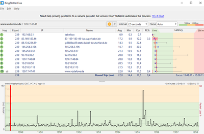

ich hab das Ganze mal die letzten zwei Tage ein wenig beobachtet.
Tatsächlich hat sich der Ping ganz gut im Griff aktuell.
Die einzigen kleinen "Problemchen" sind aktuell nur noch hin und wieder Ausfälle und Paketverlust am Ersten und am Letzten Hop.
Aber sollte das weiterhin so bleiben bin ich erstmal zufrieden.
Vielen Dank vorerst für die Hilfen.
Freundlichen Gruß
Justin

wichtig ist, was beim Ziel passiert und da schaut es doch recht gut aus.
Behalte es noch mal eine Weile im Blick und gib dann hier nochmal Bescheid.
