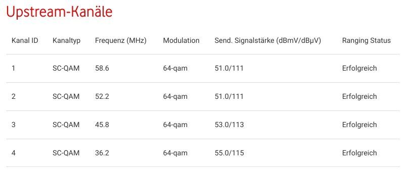

leider wurde heute an meinem Anschluss scheinbar ein IPO Sperrfilter durch einen Medienberater installiert. Hierdurch fehlt der gesamte DOCSIS 3.1 Block, sowie die DOCSIS 3.0 Kanäle auf 138, 146, 154 und 162MHz.
Ich bitte um einen Termin für einen Techniker, der den Filter wieder entfernt.
Ich habe den Gigacable Max Tarif 1000/50Mbits.
Der Medienberater bzw. autorisierte Vertriebspartner sollte da auch mal drauf hingewiesen, dass die Filter nicht mehr verbaut werden. Seriös finde ich das jedenfalls nicht. Die Kontaktdaten und ein Foto der eingeworfenen Karte sende ich, wenn gewünscht, auch gerne an einen Moderator.
Modemwerte:
Ja, die Upstreampegel sind auch nicht Optimal. Da weiß Vodafone aber schon seit mindestens Anfang 2019 bescheid. Laut Techniker ist da das Kabel zwischen zwei Häusern beschädigt (Signal kommt schon am Verstärker schlecht an bzw. ist die Dämpfung vorm Verstärker schon zu hoch) und wurde auch schon mehrmals weiter gegeben, aber was soll man da machen wenn die Pegel schwanken (teilweise zwischen 33,5dBmV und über 60dBmV) und das System scheinbar die Aufträge einfach löscht, wenn der Pegel mal passt.

Beim Upstream konnte ich noch folgendes beobachten: Nachdem sich die Verbindung gestern Mittag innerhalb von 30 Minuten mehrmals neu Aufgebaut hat und auch mal für ca. 5-10 Minuten keine DOCSIS Verbindung zustande kam, waren die Pegel im Upstream wieder bei ca. 45 - 47dBmV und die Modulation bei 3 Kanälen auf QPSK und QAM 8, einer war glaube ich auf QAM 64.
Jetzt sind sie wieder bei 53-57dBmV und QAM 64.
Ich werde dann berichten was beim Technikerbesuch raus kam.
Der Techniker war da und hat alles in seiner Macht stehende gemacht. 🙂
Die Upstream Probleme betreffen den ganzen Block. Das liegt an einem defekten Kabel, was er an Vodafone weiter gibt bzw. gegeben hat. Wäre schön wenn hier @Jens oder @pRo-Marco da mal nach gucken können.
Derzeit passt der Pegel wohl, aber wenn das nicht repariert wird ist das ja nur eine Frage der Zeit, bis ich wieder eine Störung melden muss.
Downstream passt auch wieder, alle Kanäle sind wieder da, war wohl wirklich der IPO drin.
Laut Techniker soll ich den Leihrouter noch eine Weile angeschlossen lassen, da die Upstreamstörung ja noch nicht entgültig behoben ist. Am Freitag werde ich aber wieder meine eigene Fritzbox anschließen, da so mein Heimnetzwerk u.a. mit Smarthome Geräten, Fritzfon, Portfreigaben, usw. nicht richtig funktioniert.
Ich hoffe, dass die Entstörung dann trotzdem fortgesetzt werden kann. Vodafone kann ja die Pegel der anderen Modems im Haus auslesen.
PS: Aktuell beträgt der Upstreampegel auf alle 4 Kanälen 33,5dBmV bei QAM 64.
Ein wenig zuwenig würde ich meinen, minimal inklusive der Toleranz sollten es 37,1dB(mV) sein, Norm wäre 41,1dB(mV), aber wenn der QAM Wert stimmt, ein Modem ist ja auch kein Meßinstrument.

die Signalwerte im Upstream sind immer noch viel zu niedrig. Ein Störer ist hier nicht aktiv. Da muss der Kollege nochmal raus Smiley (traurig) In Ordnung?

Wenn du mir den Techniker jetzt so wieder schicken würdest, stellt er sicherlich wieder den gleichen Fehler fest, justiert die Pegel und anschließend geht die "Achterbahnfahrt" der Upstreampegel wieder los, noch sind sie ja wenigstens stabil.

Docsis 3.1 167-325MHz hat 6,8dBmV und 39,24dB SNR
Die Docsis 3.0 256 QAM Kanäle haben zwischen 8,3 und 11,1dBmV bei min. 39dB SNR
Die Docsis 3.0 64 QAM Kanäle haben zwischen 0,0 und 2,2dBmV bei min. 31,9dB SNR
Für mich läuft der Anschluss, auch wenn der Upstreampegel jetzt zu gering ist, erstmal Störungsfrei.

wenn das von außen käme, dann würden die Signalwerte der anderen Modems am ÜP ähnliche Werte aufweisen. Das tun sie aber nicht Frustrierte Smiley
