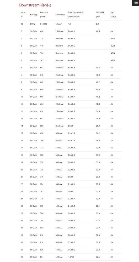

leider wurde heute an meinem Anschluss scheinbar ein IPO Sperrfilter durch einen Medienberater installiert. Hierdurch fehlt der gesamte DOCSIS 3.1 Block, sowie die DOCSIS 3.0 Kanäle auf 138, 146, 154 und 162MHz.
Ich bitte um einen Termin für einen Techniker, der den Filter wieder entfernt.
Ich habe den Gigacable Max Tarif 1000/50Mbits.
Der Medienberater bzw. autorisierte Vertriebspartner sollte da auch mal drauf hingewiesen, dass die Filter nicht mehr verbaut werden. Seriös finde ich das jedenfalls nicht. Die Kontaktdaten und ein Foto der eingeworfenen Karte sende ich, wenn gewünscht, auch gerne an einen Moderator.
Modemwerte:
Ja, die Upstreampegel sind auch nicht Optimal. Da weiß Vodafone aber schon seit mindestens Anfang 2019 bescheid. Laut Techniker ist da das Kabel zwischen zwei Häusern beschädigt (Signal kommt schon am Verstärker schlecht an bzw. ist die Dämpfung vorm Verstärker schon zu hoch) und wurde auch schon mehrmals weiter gegeben, aber was soll man da machen wenn die Pegel schwanken (teilweise zwischen 33,5dBmV und über 60dBmV) und das System scheinbar die Aufträge einfach löscht, wenn der Pegel mal passt.

Aber ne ganz andere Idee um relativ sicher zu sein das da wirklich ein IPO Filter angebracht wurde,  den TV nutzen, weil dann z.B. Das Erste HD oder das ZDF HD nicht zu sehen, bzw. würde beim Sendersuchlauf nicht gefunden werden würden.
Im Screenshot werden ja gute Pegel für die Frequenzen angeben, was bei einer Sperrdämpfung von mehr als 50dB mit den Werten mir etwas seltsam erscheint.

Ich habe gerade noch mal meine Fritzbox 6591 verbunden, die Kanäle fehlen auch da. Habe jetzt aber nur einen Screenshot von der Übersichtsseite gemacht und die Box auch nicht provisioniert, deswegen die 128kbit/s.
Der Sendersuchlauf der Fritzbox hat auch nur ein paar Sender gefunden, u.a. Disney, Sat1 Gold...
Spektrum der gefundenen Kanäle:
Die Vodafone Station scheint bei den Kanälen einen Anzeigefehler zu haben. Es steht ja aber auch kein SNR da und die Modulation ist ja auch Unknown.
PS: Die 1000Mbit/s liegen sonst auch abends an, jetzt sinds nur noch um die 600Mbit/s.

Auch die Anzahl der Kanäle die die 6591 angibt dürfte passen, deine zeigt 24 Kanäle an sprich jene 4 DOCSIS 3.0 Kanäle plus dem DOCSIS 3.1 Kanal fehlen. Meine 29 Kanäle, inklusive dem DOCSIS 3.1 Kanal. Bei aktivierten DVB-C!

Meine Verdacht mit dem Einbau des IPO beruht also nur auf den "Messwerten" der Fritzbox und Vodafone Station und der Werbung des Beraters.
Edit: Gerade hat sich die Vodafone Station neu verbunden und hat nur noch einen Upstream auf 45,8MHz mit QAM64 und einer Signalstärke von 61dBmV.
