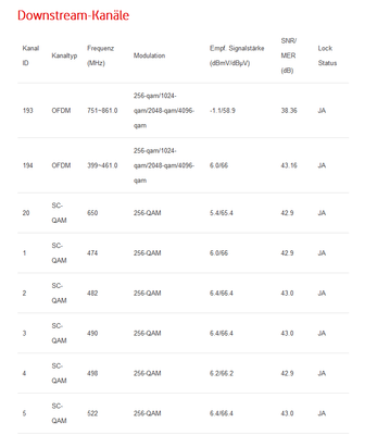

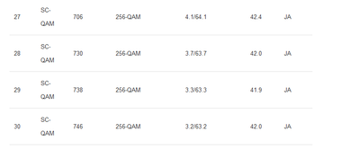

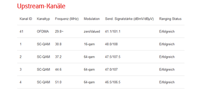

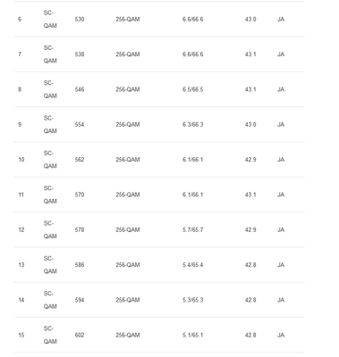

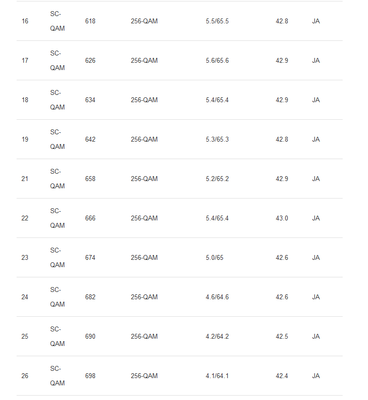

Ich habe seit ca. 1 Jahr Probleme mit meinem Upload, anstelle von 50mb/s kommen nur 3-5 mb/s an. Ich habe mich schon öfters an den Kundenservice gewendet, aber es kam zu noch keiner Lösung.
Bei der Fehlerbehebung über Windows kommt es zu einem DNS Problem, welches ich mithilfe des deaktivierens des IvP6 Protokolls lösen kann, dies fixt aber nicht meinen Upload.
Anfang des Jahres wurde an meiner Adresse eine Störung gemeldet die bis April gefixt werden sollte, aber bei mir hat sich nichts verändert.
2 Antworten 2
reneromann
DNS hat nichts mit Upload-Speed zu tun.
Poste mal die Signalwerte deines Kabelrouters - ich würde behaupten, dass da eine Rückkanalstörung vorliegen könnte.
das sind alle die ich gefunden habe
