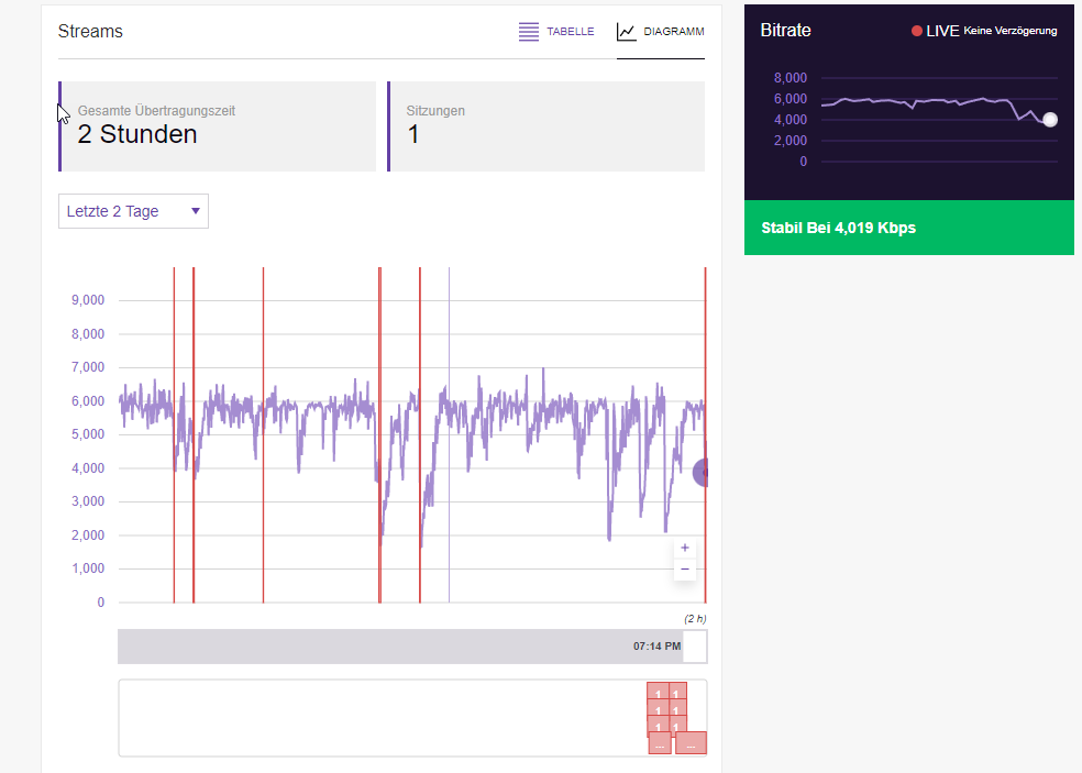

immer wenn ich selbst auf Twitch streame, dann habe ich eine schwankende Bitrate. Speedtest geben keine Hinweise darauf, dass es Probleme gibt. Als Software nutze ich OBS Studio.
Ich habe konstant 800-900 Mbit im Download (Cablemax 1000) und 40-50 Mbit im Upload. Mein Rechner ist per CAT7 Kabel direkt an die Fritzbox 6591 angeschlossen.
Oft im Stream fällt meine Bitrate dann von 6000 Bits auf 2000-3000 Bits und teilweise auch ganz auf 0 Bits. Was ich bei einem konstanten Upload (selbst während des Streams) von 50Mbits komisch finde.
Ich habe bereits IPV4 in meinem Vertrag aktivieren lassen, da ich gelesen habe, dass dies eine Ursache für mein Problem sein kann. Zusätzlich habe ich gestern per Whatsapp einer Mitarbeiterin geschrieben, welche ein "Update" an meiner Leitung vorgenommen haben soll. Leider hat dies nichts gebracht 😞
Woran könnte das liegen? Ich habe keine Lösungsansätze mehr... Die schwankenden Bitrate ist jedoch nur beim Streamen auf Twitch der Fall. Das Spielen über die X-Box funktioniert ganz ohne lags und dergleichen.
Danke schon mal im Voraus! 🙂

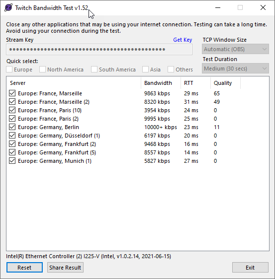

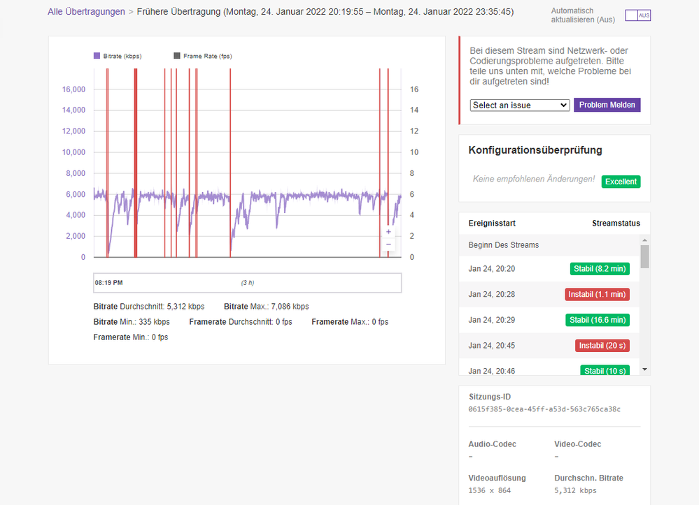

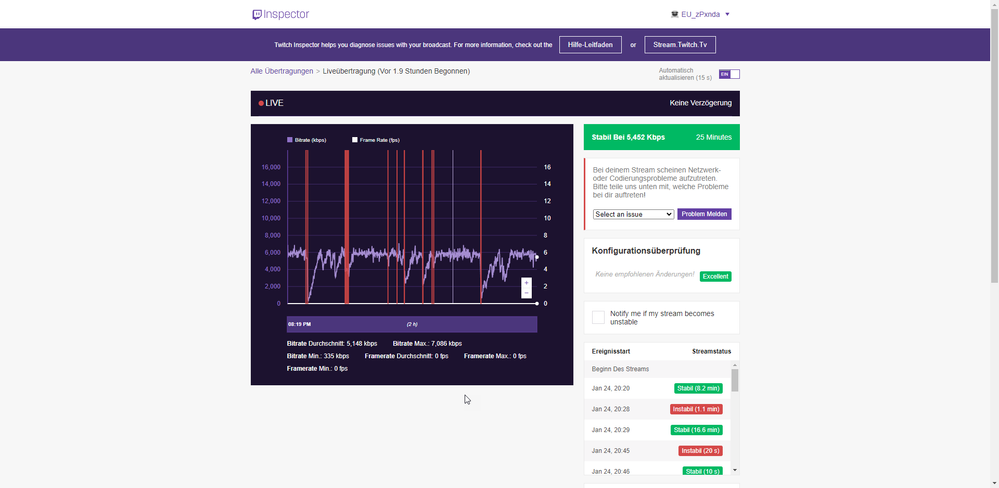

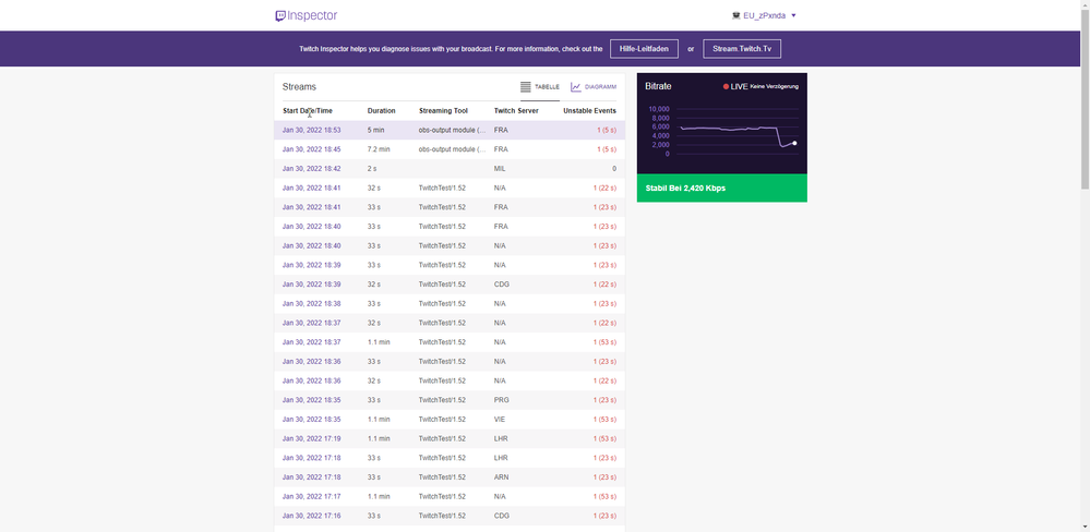

Anbei ein paar Screenshots der schwankenden Bitrate, welche bei jedem Stream so ausfallen, sowie die Ergebnise des Twitch Bandwith Checks, welche richtig schlecht ausfallen.

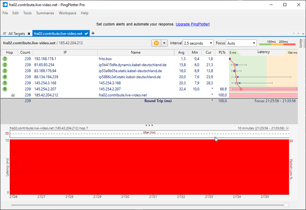

vielen Dank für die Beantwortung der Fragen. Sei so gut, und führe eine Pingplotter Messung zum betreffenden Server durch (Intervall auf 2,5 Sekunden einstellen) und sende mir vom Ergebnis einen Screenshot /Bild.

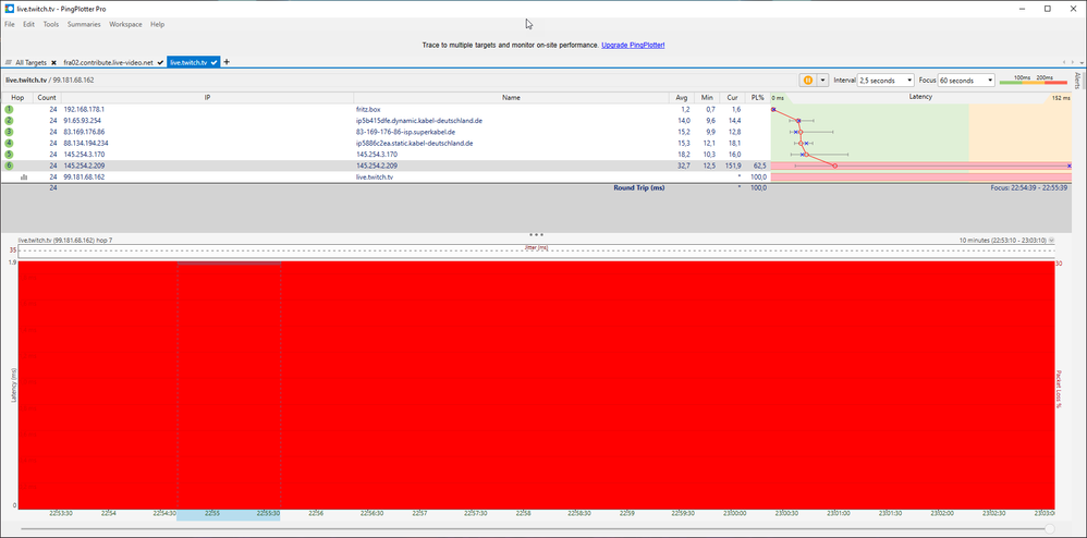

Anbei ein Bild vom Pingplotter zum nächsten Twitch Server.
Chanon
Hi @Tina ,
zusätzlich ein zweiter Pingplotter zu live.twitch.tv:

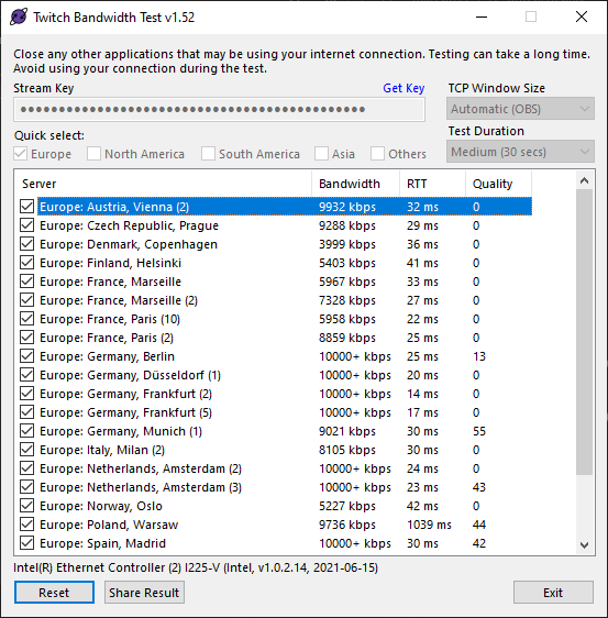

Single Speedtest sieht auch ganz ok aus...
08-02-_2022_19-42-02.pngMulti aber klar besser.
