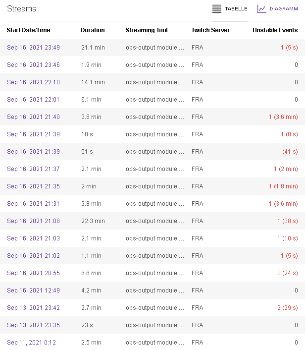

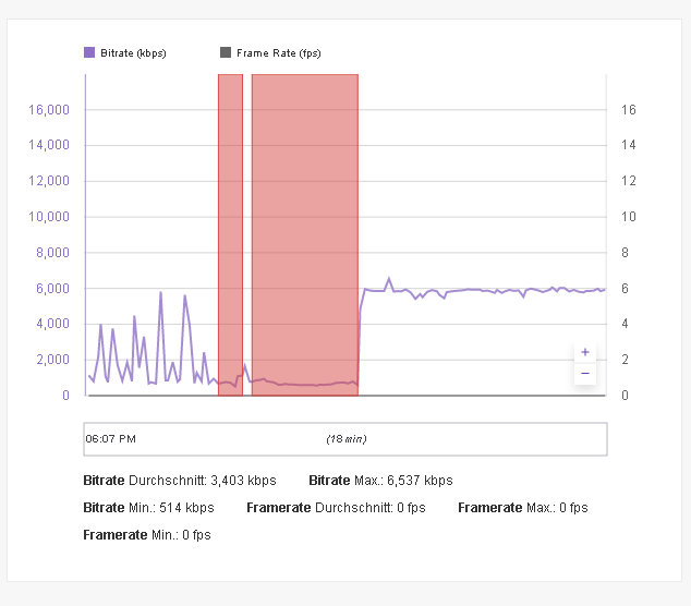

Hallo liebe Community,
ich versuche es mal hier, da mit über die Hotline nicht wirklich geholfen werden kann. Letztens wurde ein Ticket eröffnet und sofort wieder geschlossen, ohne es wirklich gründlich überprüft zu haben. Vielleicht wird mir hier geholfen. Folgendes Problem:
Ich streame gelegentlich auf Twitch mit einer konstanten Bitrate von 6000 Kbps (ab und an sogar 4500 Kbps um zu überprüfen, ob es nur an der Bitrate liegt), aber ich erhalte leider teilweise sehr viele ausgelassene Frames (Netzwerk) über mein OBS 21.8.5.765.
Das Thema plagt mich schon seit mehreren Monaten und ich weiß wirklich nicht weiter. Es kommt auch vor, dass ich zu den Zeitpunkt dieser Einbrüche ein speedtest über Ookla mache, dann habe ich ein Upload von nichtmal 1 Mbit. Auch der Download schwankt ab und an - in der Regel habe ich über 900+ Mbits Upload, doch ab und an schwankt dies auch bei 400 - 600 Mbits.
Ich habe ETLICHE Einstellungen probiert UND MIR SOGAR EIN NEUEN PC GEKAUFT!
Anfangs dachte ich, dass es evtl. an dem Netzwerktreiber meines vorherigen Mainboards liegen könnte. Tja, Pustekuchen.
    • Bayern, PLZ 85417
    • CableMax1000
    • FRITZ!Box 6591 Cable mit FRITZ!OS: 07.27
    • Leihgerät von Vodafone und OS wird immer durch Vodafone gesteuert (leider)
  • Welcher Fehler tritt auf? (Geschwindigkeit zu gering; Packetloss) Schicke dazu auch Screenshots von Speedtests (mit Datum und Uhrzeit) und Tracerts/ Pingplotter-Messungen bei Packetloss oder Ping-Problemen
    • Siehe oben
    • LAN
    • Chrome aber tut nichts zur Sache
    • Windows 10 Pro 64 bit
    • Siehe oben - keine genauen Uhrzeitangaben
  • Welche Maßnahmen wurden durch die Störungshotline (erreichbar unter 0800-5266625 für Vodafone Kabel Deutschland bzw. 0221/46619100 für Vodafone West) durchgeführt?
    • Oben bereits erwähnt
Ich hoffe, dass nicht nur mir sondern anderen Vodafone Kunden geholfen wird.
VG

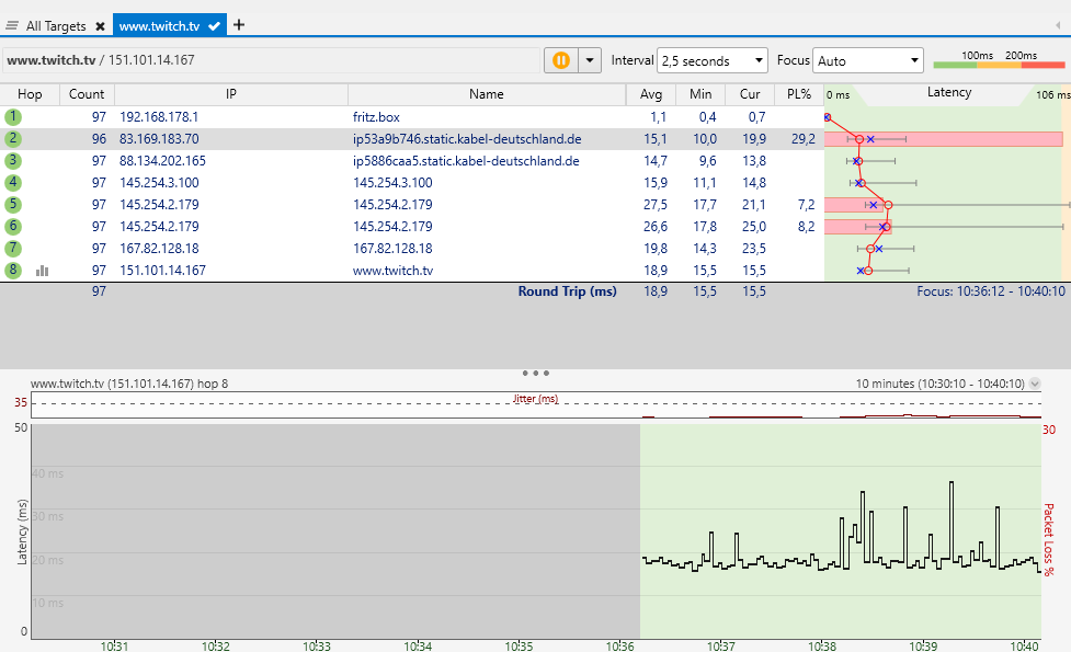

Hallo an alle aus der Vodafone-Community,
hier im Community Forum wurde mir leider nicht geholfen, da mir nur ein Moderator geschrieben hat und bis dahin nichts geschehen ist. Deswegen bin ich nochmal zur Hotline gegangen.
Das Problem wurde inzwischen gelöst. Man konnte durch PingPlotter deutlich erkennen, dass bei dem 2ten Hop (xxxxxxxx-isp.superkabel.de) Paketverluste zu verzeichnen waren (Beispiel hier:)
Dies ist ein Indiz, dass die Kommunikation zwischen Verteiler von der Straße und Hausverteiler eine Störung vorliegt. Soeben war ein Techniker vor Ort und hat dies überprüft und gemessen.
Zusätzlich wurde IPv4 bei mir zusätzlich freigeschaltet und siehe da, ich habe ABSOLUT keine Probleme mehr.
Falls Ihr in der Community also genauso welche Probleme habt, dann empfehle ich euch folgendes:
- Hotline anrufen und überprüfen, ob bei euch IPv4 aktiviert ist (für Bestandskunden kostenfrei)
- Über PingPlotter erkennen, ob die 2te Zeile Paketverluste verzeichnet und dies dem Kundenberater mitteilen
- Techniker zu euch kommen lassen
VG
12 Antworten 12

17.09.2021 - 10:29 bis 10:34:
Auszug von PingPlotter 5 & Speedtest by Ookla auf PN Anfrage
VG
iltey

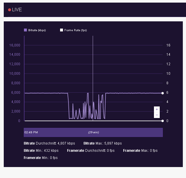

17.09.2021 von 14:59 bis 15:06 - enorme Bitratedrops

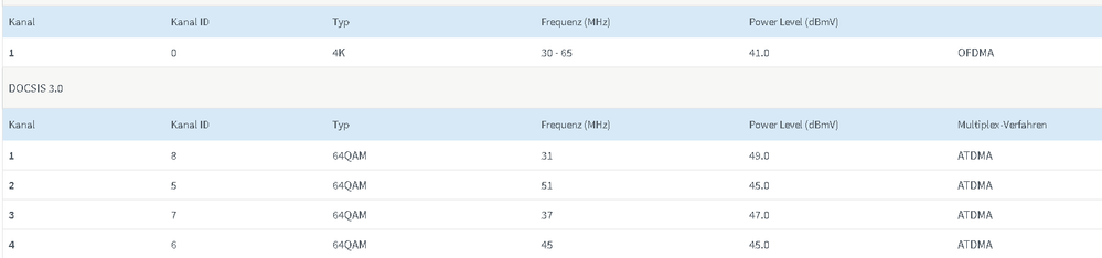

Jens
Hallo iltey,
bei dem anderen Thread wurde der OFDMA Kanal deaktiviert. Wie sieht es den bei Dir mit dem Signal der FritzBox aus?
Kannst Du parallel ein Test per tracert oder Pingplotter machen?
Gibt es da eventuelle Verluste?
Grüße
Jens
iltey
Hallo Jens,
vielen Dank für deine Rückmeldung.
Bei mir ist der OFDMA Kanal aktiviert.
Ebenso habe ich vom 17.09.2021 ein Auszug von PingPlotter genau zu dieser Zeit.

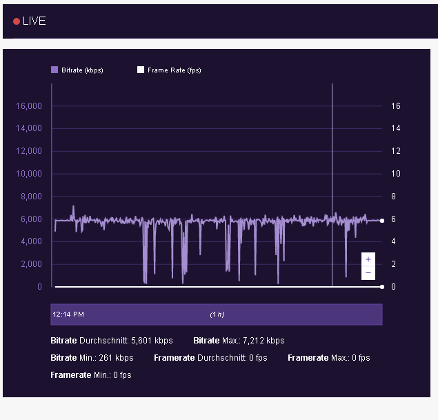

iltey
heute wieder ein Testlauf gehabt. Es sah wesentlich besser aus im Vergleich zu den vorherigen Tagen, aber wie man erkennen kann, gibt es immer noch Drops bei den Bitrates.
Ich würde gerne auch mein Leihgerät 6591 Cable auf den 6690 Cable wechseln. Können Sie dies veranlassen?
