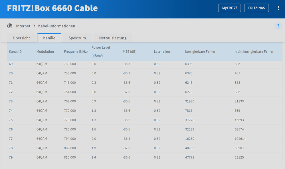

ich melde eine dauerhafte Störung meines Kabel-Internetanschlusses. Die Probleme traten vor ca. 4 Wochen plötzlich von einem Tag auf den nächsten auf.
Fehlerbeschreibung:
  • Mehrmals täglich komplette Internetabbrüche.
  • Nur ein Hardware-Reset (Strom ziehen) stellt die Verbindung kurzzeitig wieder her.

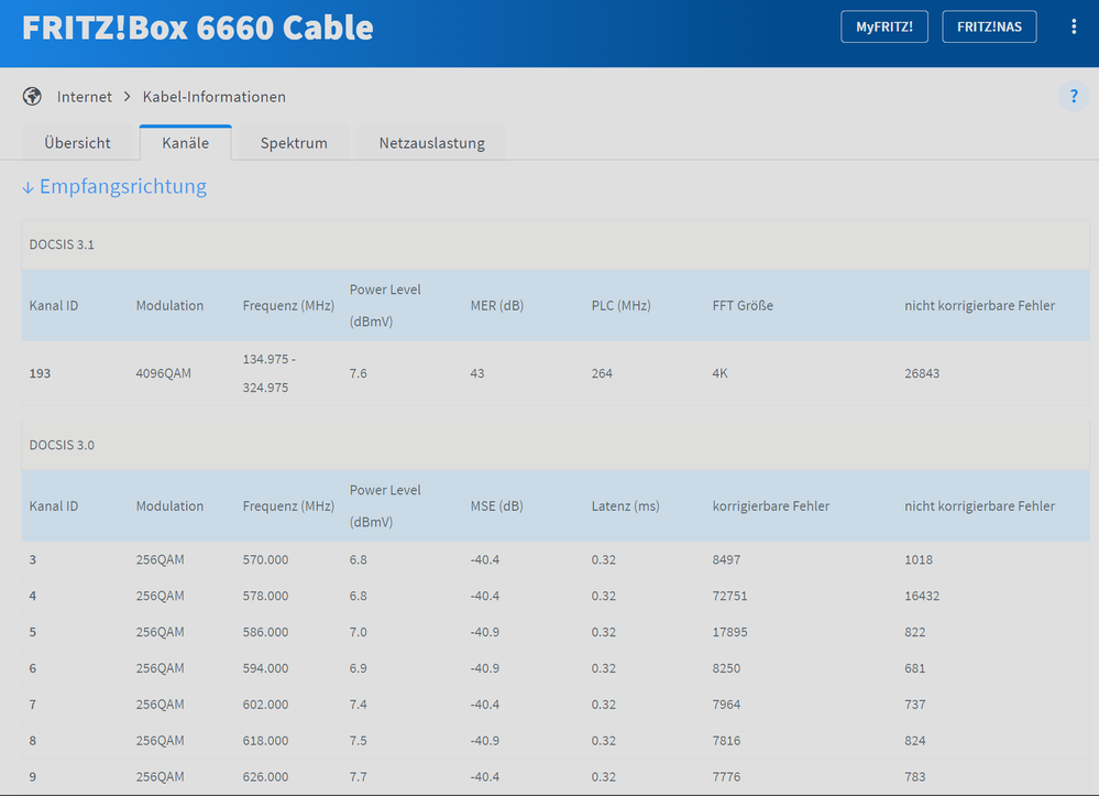

  • Die FRITZ!Box 6660 zeigt in der Empfangsrichtung sekündlich steigende, nicht korrigierbare Fehler auf fast allen Kanälen.
Signalwerte laut FRITZ!Box:

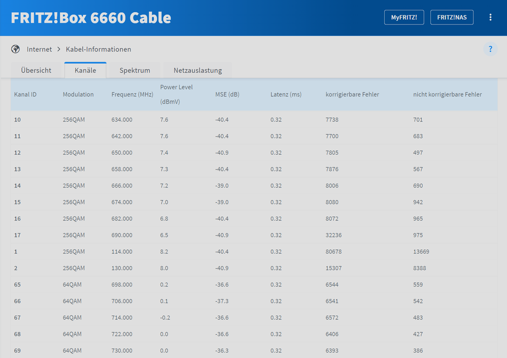

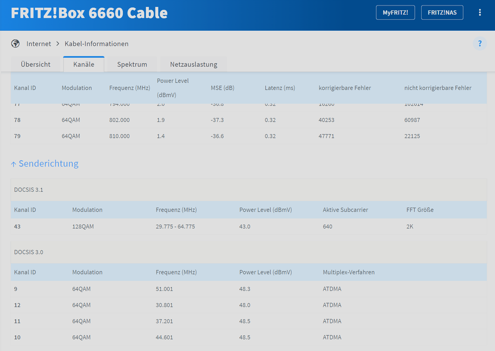

  • Power Level: Starke Schwankungen/Schieflage zwischen 0,1 dBmV und 7,7 dBmV.
  • MSE: Bricht auf bis zu -36 dB ein.
  • Verkabelung: Koaxialkabel (fest verschraubt).
Da die Störung abrupt begann und die Pegelwerte instabil sind, gehe ich von einem Defekt am Hausanschlussverstärker oder einer massiven Einstrahlung im Netz aus. Ein Neustart der Box löst das Problem nicht dauerhaft.

die niedrigeren Signalpegel und MSE Werte treten nur bei den Kanälen auf, die 64QAM moduliert sind und das ist normal.
Eine so breitbandige Störung könnte eine Brummspannung sein. Sind im Keller der Übergabepunkt, der Verstärker und der Mehrfachverteiler ordentlich geerdet? Hast Du Geräte an die ein Antennenkabel geht das einen Schukostecker hat oder mit einem Gerät verbunden ist, das einen Schukostecker hat? Wenn ja, dann könnte eine Brummschleife entstehen und die vielen Fehler verursachen.
