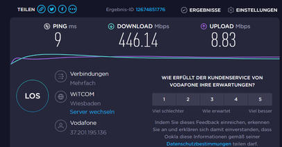

Von den gebuchten 1000/50 kommen im Schnitt vllt 400/6 an. Vor allem der Upload stört total.
Ich habe eine gemietete Fritzbox 6591 (7.29).
Sowohl im WLAN als auch im LAN komme ich nicht auf die gewünschten Werte (wobei LAN tatsächlich noch schlechter performt). Habe es mit einer PS5 sowie meinem Arbeitslaptop (VPN aus) versucht, sowie mit einem Cat5e und Cat8.1 Kabel und zu verschiedenen Tageszeiten.
Letzte Tests:
WLANLAN
