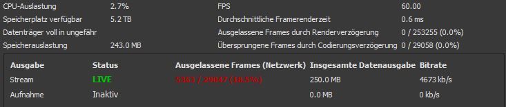

  • Welches Produkt hast Du? Vodafone CableMax 1000
  • Welches Modem/ Router nutzt Du?  Fritz!Box 6660 Cable (Leih-Gerät)
  • Welcher Fehler tritt auf? Während des streamen mit OBS Studio schwankt die Bitrate sehr stark. Teilweise geht diese auf 0, sodass der Stream unterbrochen wird. Versucht habe ich schon verschiedene Bitraten zwischen 3000 - 4500 kb/s. Da dies auch an einem zweiten PC auftritt wird der Fehler wohl am Anschluss liegen.
