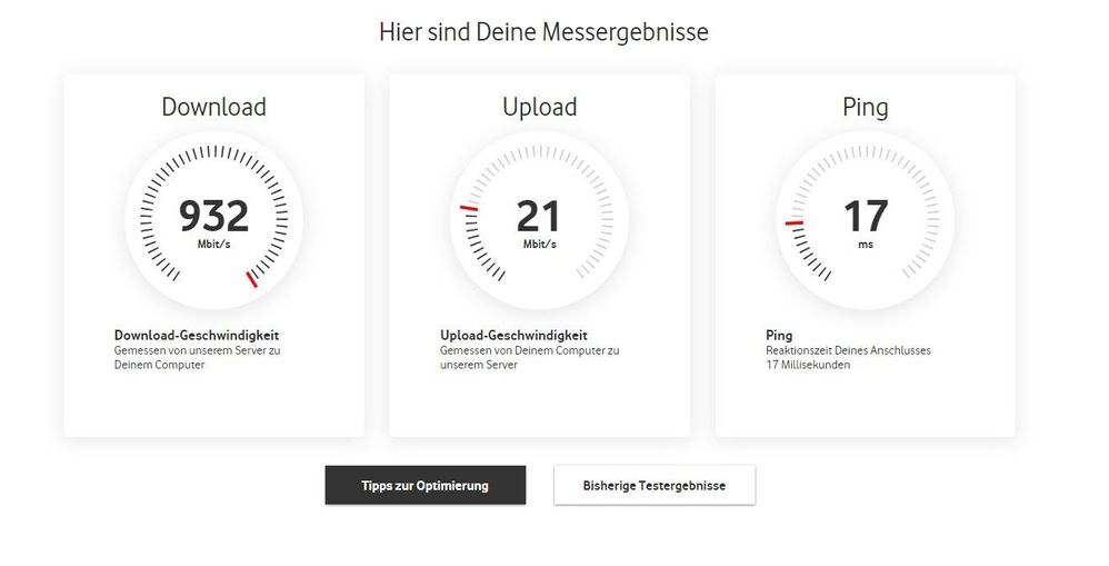

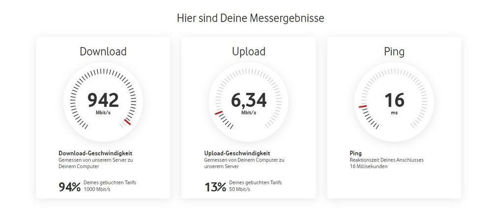

ich bin am 15.03.2022 in eine neue Wohnung gezogen. Dabei wurde auch mein Cablemax 1000 Bussiness Anschluß mit umgezogen. Am 16.03.2022 ist mir aufgefalleb das der Downstream zwar fast immer  die gebuchten 1000Mbit erreicht, der Upstream allerdings sehr langsam. Im besten Fall komme ich am 10Mbit von gebuchten 50Mbit. Im Schnitt liegt die Geschwindigkit bei 4-5Mbit.
Ein Telefonat mit der Hotline gestern ergab wohl ein Problem mit der Mietbox 6591. Allerdings wandert der Fehler auch wenn die meine private Fritzbox 6690 anschliesse.
Der Techniker hat vorhin die Fritzbox getauscht und siehe da, der Fehler ist nicht behoben. Laut Techniker sind alle Werte an den MMD absolut im grünen Bereich. Was mich ein wenig geärgert hat, der Techniker hat mit seinem Messgerät mehrere Speedtersts gemacht und hat einmal etwas über 40Mbit bekommen, die restlichen Test waren aber genauso wie bei mir eher zwischen 4 und 8Mbit. Seiner Aussage nach hinge das mit dem Server zusammen der beim Speedtest abgefragt wurde.

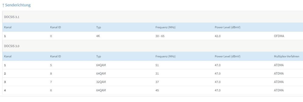

Ich habe mir die Werte der Fritzbox angeschaut, dabei ist mir aufgefallen das die Docsis 3.0 Werte in Senderichtig schwanken.
Dann sieht es mal wieder so aus:
Und hier die dazugehörigen Speedtests:

"...einmal etwas über 40Mbit bekommen, die restlichen Test waren aber genauso wie bei mir eher zwischen 4 und 8Mbit"
Diese Aussage ist schon etwas verwegen.
Bitte poste die Zusammenfasung unter Results der single- und multimode Speedtests.
Keine Packetlosses?
Nach deinem Post kann man die Ursache eingrenzen.
