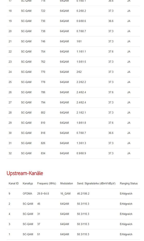

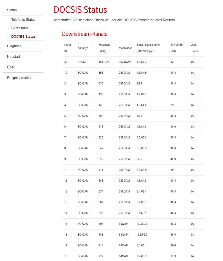

  • Welcher Fehler tritt auf? (Geschwindigkeit zu gering; Packetloss) Schicke dazu auch Screenshots von Speedtests (mit Datum und Uhrzeit) und Tracerts/ Pingplotter-Messungen bei Packetloss oder Ping-Problemen

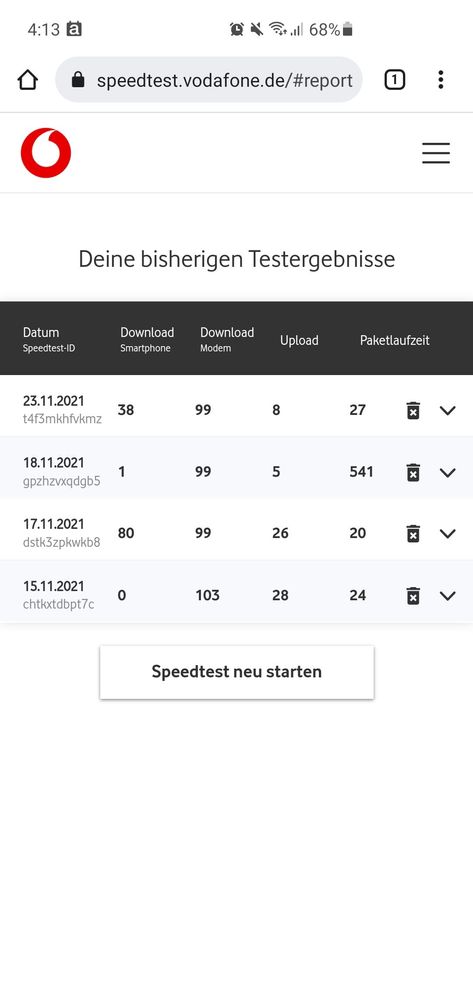

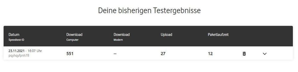

Siehe Eingangspost. Ich hänge hier nun ein Screenshot an vom Test am PC, im kommenden beitrag dann vom Handy. Leider habe ich nur am Handy Zugriff auf die Speedtests am Handy. So was sollte man eigentlich in der "Speedtest-History" auch am PC sehen sollen.
Die Probleme treten seit nun mehr 2 Wochen im WLAN auf, egal auf welchem Endgerät.
Handy, egal welche App/Browser.
Fire TV-Stick kaum Bild; wenn dann in grottiger Qualität.
Smart Home (Bewegungssensoren, Lampen, etc): alles reagiert sehr langsam
s.o.; es ist kein Browserproblem
Auf dem Rechner Windows, Handy Android, Fire TV Stick sowie Smart Home: Was auch immer Amazon verwendet
Seit etwas mehr als 2 Wochen, Tageszeit völlig egal. Die Probleme hatten wir zu diversen Zeiten; nur zwischen 2 Uhr und 5 Uhr  waren wir in der Zeit noch nicht wach.

Hier der Screenshot von den Testergebnissen am Handy
