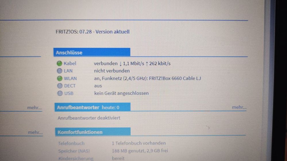

I have a cable contract red 1000, but I´m getting very slow download rates of around 1.1 mbits/s.
I´m using a borrowed Fritz 6600 modem to access.

Your Fritzbox is not provisioned. Did you contact customer service to provide the CM-MAC and serial number so that it can be activated at all? Otherwise you have to use the provider device.

The Fritzbox is not yet provisioned at the download rate. If you answer the questions from this thread, then it is much easier to narrow down the mods.

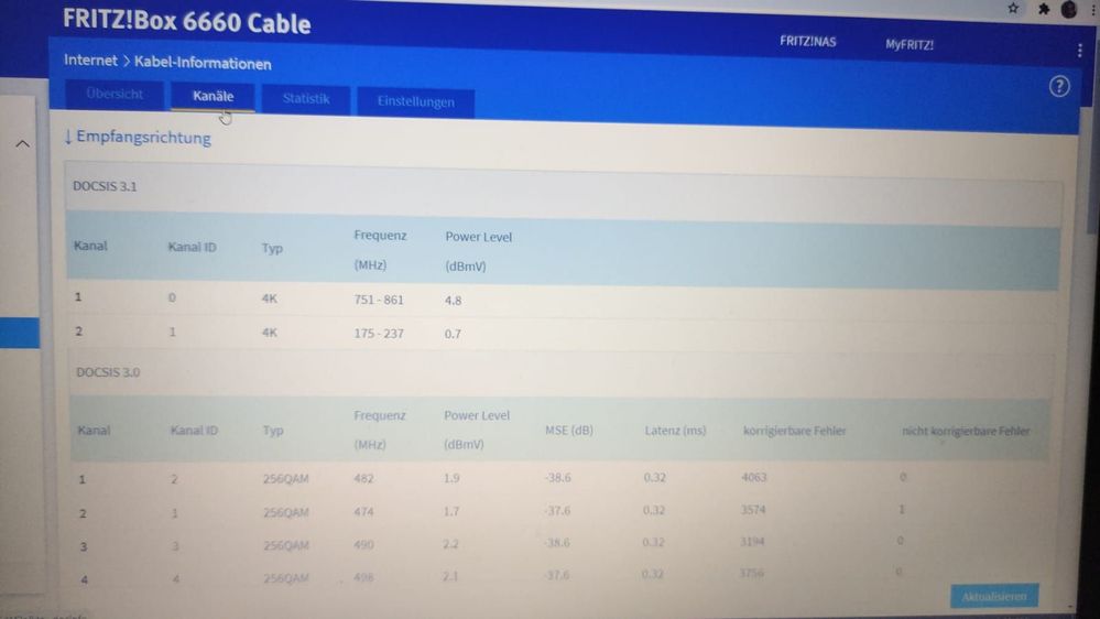

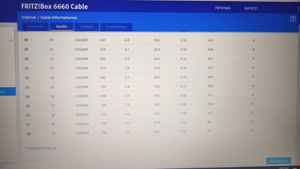

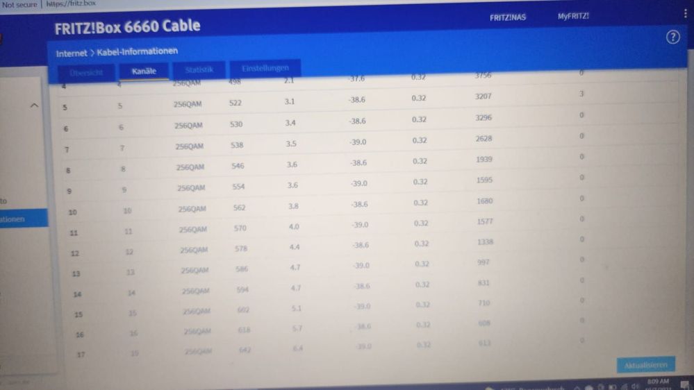

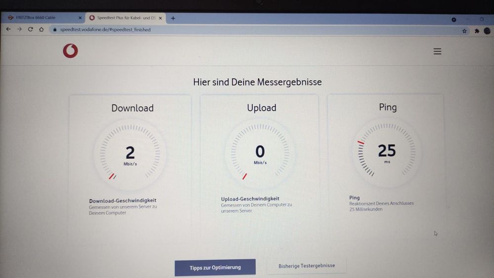

  • Welcher Fehler tritt auf? (Geschwindigkeit zu gering; Packetloss) Schicke dazu auch Screenshots von Speedtests (mit Datum und Uhrzeit) und Tracerts/ Pingplotter-Messungen bei Packetloss oder Ping-Problemen Geschwindigkeit zu gering. Screenshot vom 07/10 um  8:00IMG-20211007-WA0000.jpgIMG-20211007-WA0002.jpg
  • Wie ist Dein Endgerät mit dem Modem verbunden? LAN; WLAN
  • Welchen Browser verwendest Du normalerweise? Chrome
  • Welches Betriebssystem hast Du auf Deinem Rechner? (Windows)
  • Beginn und Zeitraum der Störung : Seit 05/10 wenn der Modem war angeschlossen
