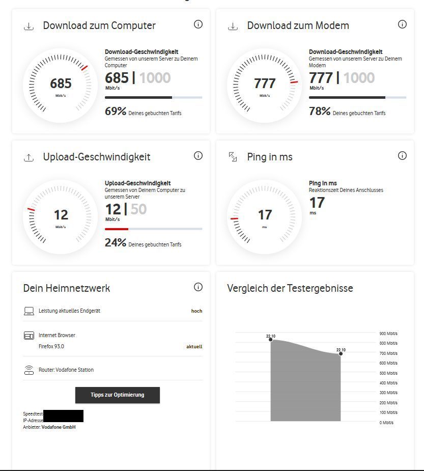

seid Anfang an besteht in meiner Leitung extremer Bufferbloat und der Upload schwankt extrem zwischen 1 Mbs und 10 Mbs meine Vertraglichen 50 Mbs werden so gut wie nie erreicht.
Es war auch schon ein externer Techniker im Haus (von der Hausverwaltung) sein Bericht zufolge, sind die verteiler nicht mehr erlaubt (Technisch und Gesetzlich veraltet) und müssen ersetzt werden, die litzen schauen aus den Kabeln raus (miserabel verlegte Kabel).
Router besteht aus uralter Chinesichen Bauteilen.

Jetzt bekomme ich einfach mal einen Komplett ausraster, habe gerade nach gefühlten jahrzehnten ( ca. 4 Monaten) eine neue IP bekommen und die Leitung läuft wieder sauber
sitzten bei Vodafone welche die sich denken den und den werden wir die nächste zeit mal ein bisschen ärgern Lachender Smiley
