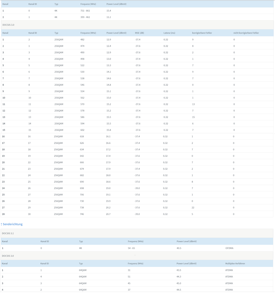

Ich habe vermehrt mit Verbindungsprobleme zu kämpfen. Die Geschwindigkeit ist nicht das Problem, eher kruzzeitigte Verbindungsabbrüche, Ping-Spikes und Packet-Loss.

    Verbindungsprobleme äußern sich in sporadischen disconnects z.B. Youtube am SmartTV, Mediatheken der ÖR; kurzzeitige Aussetzer in Sprach- und Videochats wie Teamspeak, Discord, Zoom; Rubberbanding u. Disconnects in Onlinespielen, z.b. 1-10 sek Freezes in WoW, Valorant, League. Gestern Abend habe ich dann Rubberbanding in League bemerkt, und heute Morgen beim New World spielen hatte ich extremes Rubberbanding alle 5-10 Minuten für ca 30 Sekunden.
    Lan
    Chrome
    Windows 10
  • Beginn und Zeitraum der Störung (z.B: seit Anfang April; nur am Abend)Genau lässt sich das nicht sagen. Ich hatte immer mal wieder sporadisch Verbindungsprobleme über die letzten Monate. Gestern Abend habe ich dann Rubberbanding in League bemerkt und heute Morgen Rubberbanding in New World.
Zu den Modemwerten kann ich noch sagen, dass diese sich in der letzten Woche wesentlich verändert haben.
Die Pegel der Downstream-Kanäle waren vorher bei ca. 3-15 dBmV für die Docsis 3.0 Kanäle. Die 3.1 Kanäle waren im negativen Bereich zwischen -5 bis -14 dBmV.
Der MSE war in den oberen Frequenzen viel schlechter, teilweise bei ~31dB.
Außerdem hatte ich extrem viele korrigierbare Fehler in den Kanälen ab 700 Mhz (dort wo die Pegel und MSE niedrig waren), teilweise über 3 Millionen in ein paar Tagen.
Nicht korrigierbare Fehler waren immer mal wieder auf ein paar Kanälen vorhanden, maximal ca 1000 in ein paar Tagen.
Eigentlich sehen die Werte für mich jetzt viel besser aus ohne die ganzen Fehler, (Ich habe keine Ahnung von Pegelwerten, kenne nur die alte Tabelle ausm VFKD Forum) aber sind die Pegel nicht eventuell etwas zu hoch?

Hallo Weber2,
vielen Dank für Deine Nachricht. Ich habe mir Deinen Anschluss angeschaut und einige Werte liegen ausserhalb der Toleranz. Deshalb habe ich jetzt ein Technikerticket erstellt. Das geht jetzt weiter an unseren Technik-Servicepartner. Dieser versucht zunächst das Problem innerhalb der nächsten 48 Stunden aus der Ferne zu lösen. Sollte das geglückt sein, bekommst Du eine Benachrichtigung. Falls das aus der Ferne nicht möglich war, wird ein Techniker:inn Kontakt zu Dir aufnehmen.
