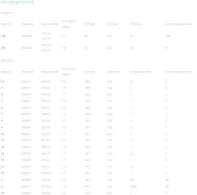

Ich würde mich hier gerne einmal anschließen. Ich hab seit ein paar Tagen das Problem, dass ich bei Voicecalls (Teams und Discord) immer wieder Probleme habe und auch bei Spielen immer wieder (unregelmäßig) Packet Loss angezeigt wird. Vielleicht könnt ihr an Hand der Werte etwas ablesen. Ich würde aktuell sagen, dass mal ein Techniker an den Hausverteiler muss. Ich meine die können da ja durchaus etwas einstellen.

Bei dir liegt eine Störung im Rückkanal vor.
Hast du dies schon Mal gegenüber dem Kundenservice gemeldet?

Hallo RidRay,
bei Dir liegt ein Rückwegstörer vor, wodurch alle 4 DOCSIS3.0 Kanäle im Upload nur 4QAM moduliert sind und der DOCSIS3.1 Kanal sich nicht verbunden hat.

Danke für die Antworten. Dann werde ich mal schauen, dass ich einen Technikertermin bekomme. Ich hoffe der kann dabei helfen. Die Leitung lief eigentlich wirklich gut. Glasfaser liegt nicht (und keine Ahnung in welchen Raum die mir die Dose legen würden) und für DSL ist leider auch der Anschluss im falschen Raum.

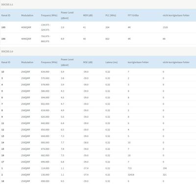

RidRay
Hab gerade mal nachgeschaut, jetzt gerade ist anscheinend alles in Ordnung oder?
leider nein, die DOCSIS 3.0 Kanäle in Senderichtung modulieren immer noch mit 4QAM was ein eindeutiges Zeichen für einen Rückwegstörer ist
die Modulation dieser Kanäle sollte 64QAM sein
RidRay
Alles klar, danke für den Tipp. Aber zumindest hat es sich soweit verändert, dass DOCSIS 3.1 angebunden ist ^^. Ich hoffe mal ein Techniker kann herausfinden wo das Problem liegt
