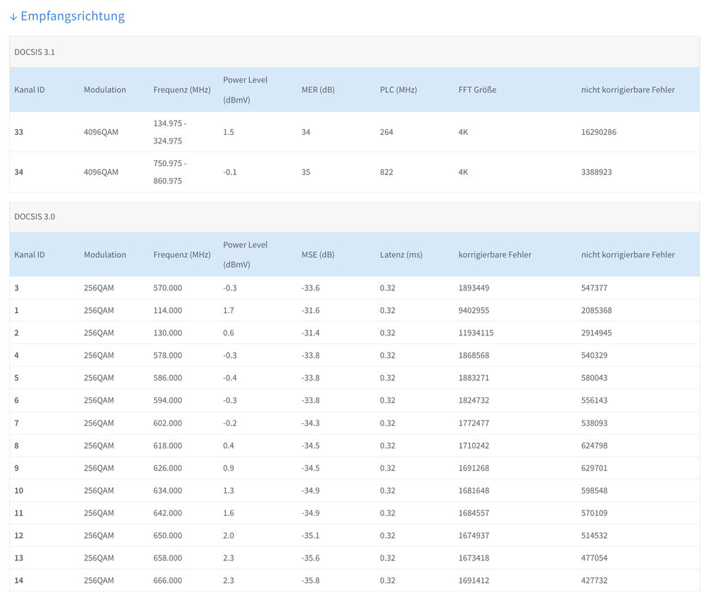

Hyperion29
Vielen Dank erstmal. Hier der Screenshot:Bildschirmfoto 2026-05-11 um 10.43.12.png

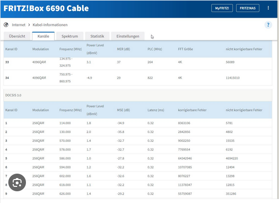

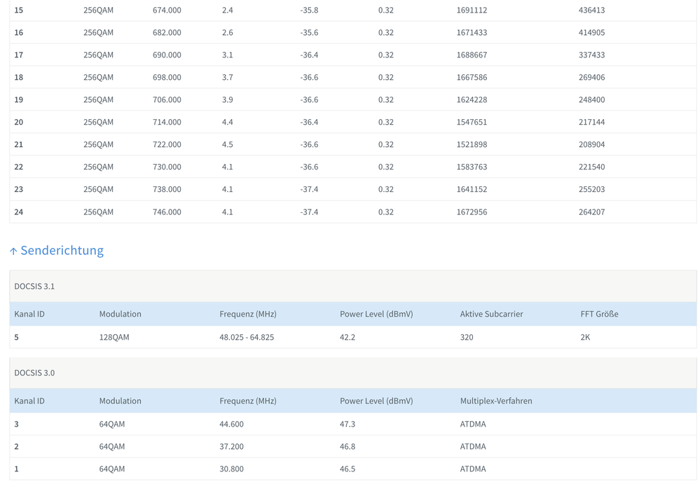

Hyperion29
Sorry, falscher Tab. Hier der richtige Screenshot.
Bildschirmfoto 2026-05-11 um 12.00.05.pngBildschirmfoto 2026-05-11 um 12.00.34.png
sieht katastrophal aus
prüfe das Kabel, vielleicht ist der Innenleiter verbogen
