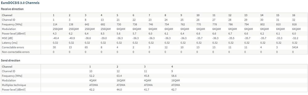

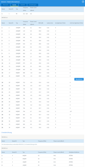

  • Lade dazu noch einen Screenshot von den Signalwerten hoch. Siehe nachstehend:Signalwerte.png

Hier nochmal meine Kanalwerte, und wie gesagt selbe PLZ nur anderer Ortsteil. Problem tritt seit dem 9. bzw 10. August auf yep.
Der in formation halber für @Wallace, wir befinden uns quasi an gegenüberliegenden orten der Stadt, luftlinie ca. 900m.
