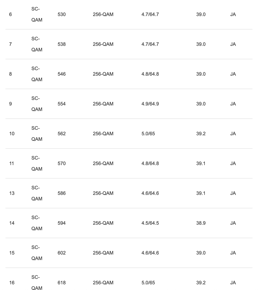

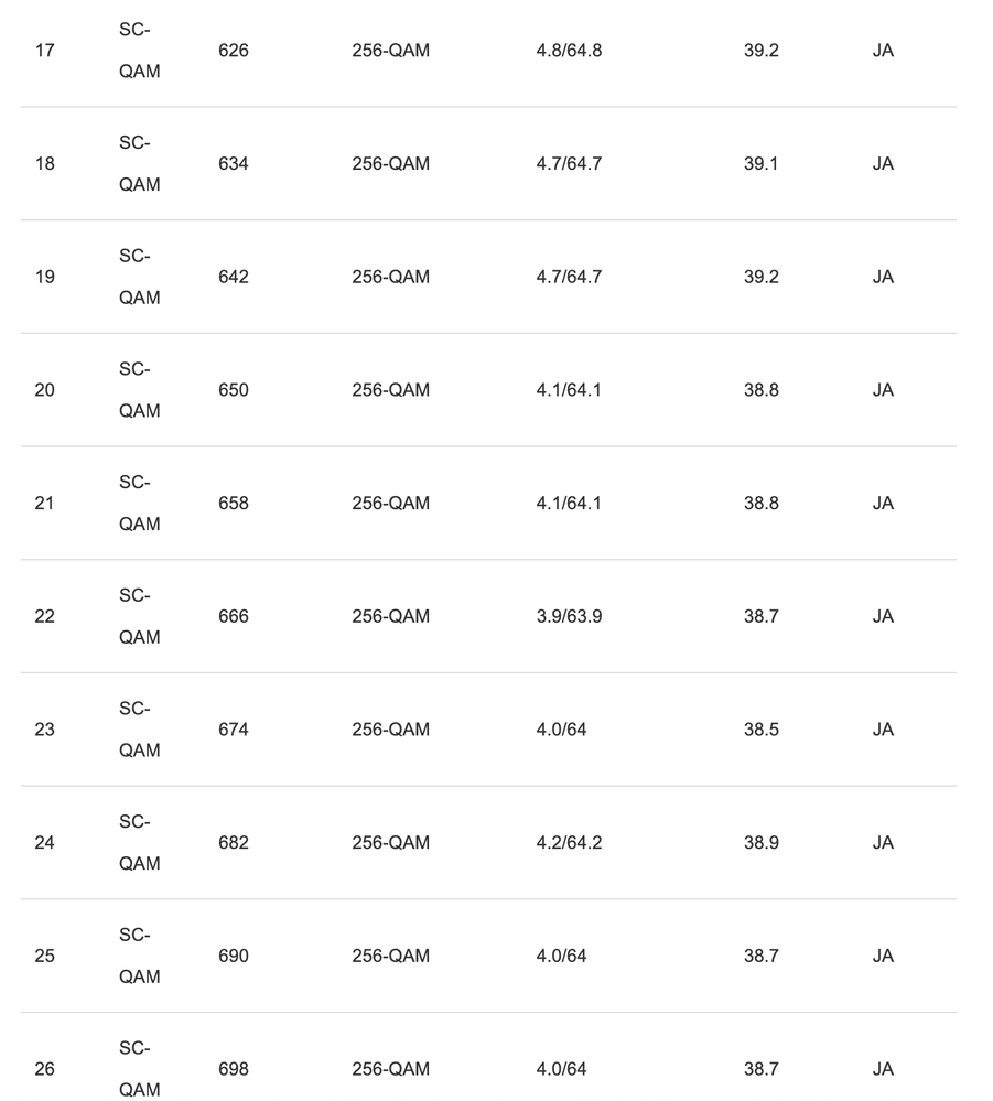

poste mal die Signalpegel, welche Störung du hast, usw, so kann dir keiner helfen , wie oft war VF schon im Haus und hat entstört usw...

Hier die gewünschten Pegel:
Mehr anzeigen

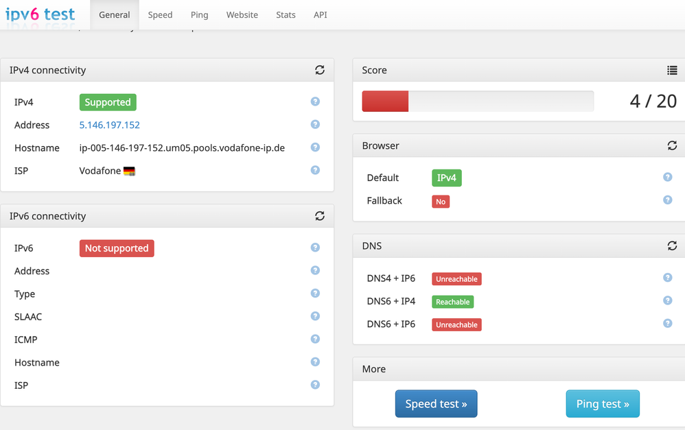

Auf seiten wie https://ipv6-test.com/ kann man das gut testen oder man pingt ipv6.google.com mal an (Oder macht eine Traceroute) .
beim ipv6-test kommt bei mir folgendes raus:
wo wohnst du denn VF hat fast überall IPV6 geschalten! Eine reine IPV4 ja extra buchen oder Bridgemode aktivieren!
Ok der Test stimmt nicht, denn er zeigt mir auch keine IPV6 an!
