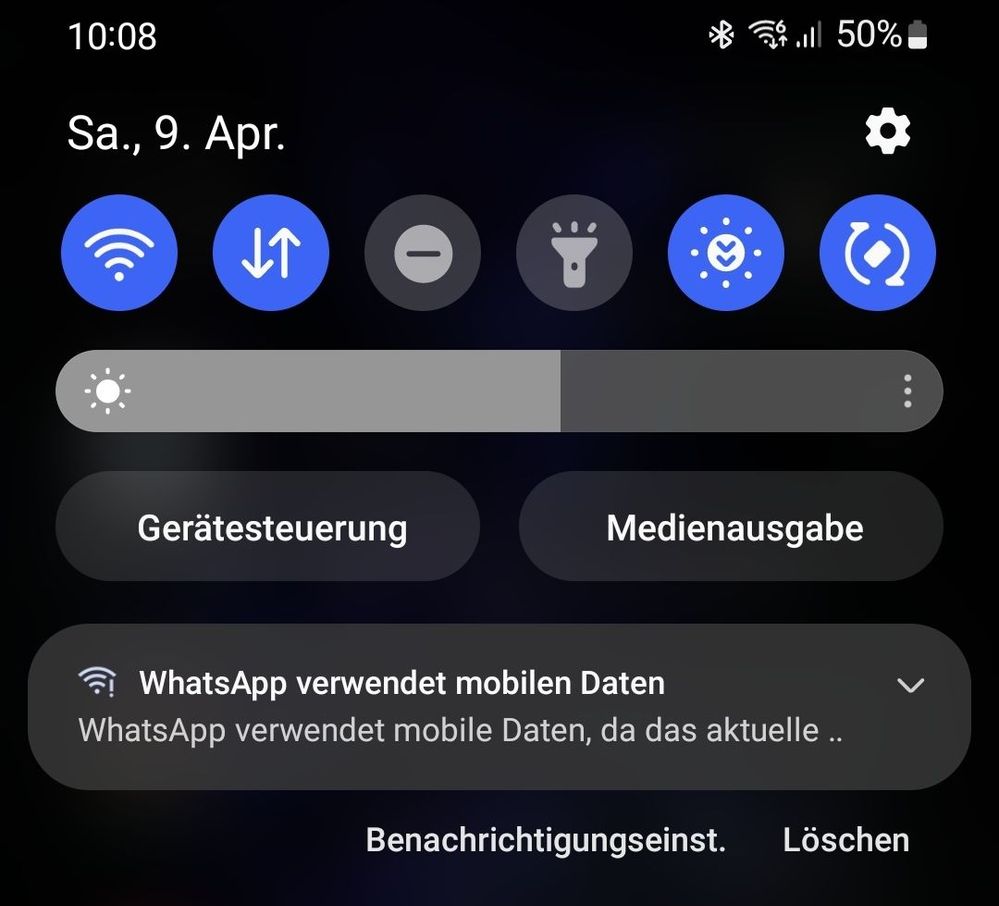

(Hinweis ans Team: Zuletzt gab es in privater Kommunikation ein Missverständnis, das ich noch nicht gerade gerückt habe: ich bekomme weiterhin die "WhatsApp Benachrichtigung" = Fehlermeldung)
Und wie aus dem Nichts, here we go again 🤷🏼‍♂️
