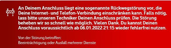

Der Rückwegstörer ist nach wie vor vorhanden. Modem syn. im Upload nach wie vor nur mit 3x32QAM + 1x16QAM.

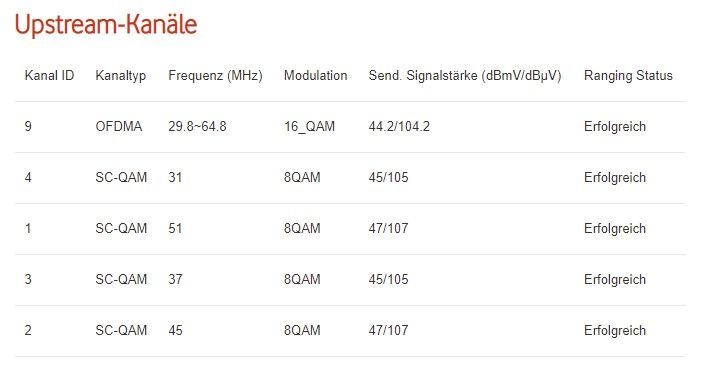

Hallo PROМETHEUS,
das Signal sieht bei Dir am Anschluss in Ordnung aus. Zwar ist die Modulation nicht optimal aber der Upload läuft überwiegend per D3.1 Kanal.

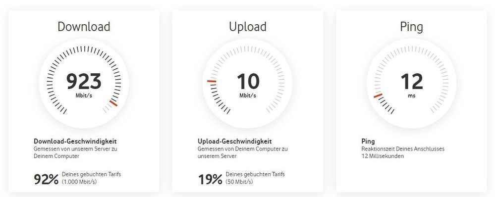

Bekommst Du zu jeder Tageszeit einen geringeren Upload?
Zeig gern die Speedtests zu den verschiedenen Uhrzeiten.

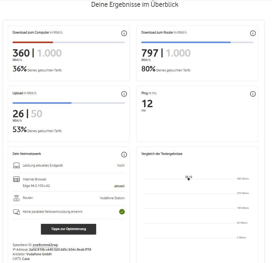

Hallo Jens,
das Signal. sprich der Pegel im Download u. Upload sind ok - waren schon immer ok. und war nie das Problem gewesen. SNR waren auch schon immer ok.
Die Modulation im Upload war vor der Störung 4 x 64 QAM. Dann vor einem Jahr plötzlich nur noch 4 x 32 QAM. Vor einem halben Jahr schaltete sich der D3.1 im Upload automatisch hinzu, und seitdem im besten Fall 2 x 32 QAM und 2 x 16 QAM, im schlechtesten Fall 3 x 16 QAM und 1 x 8 QAM. Der 3.1 Upload steht immer bei 16 QAM.

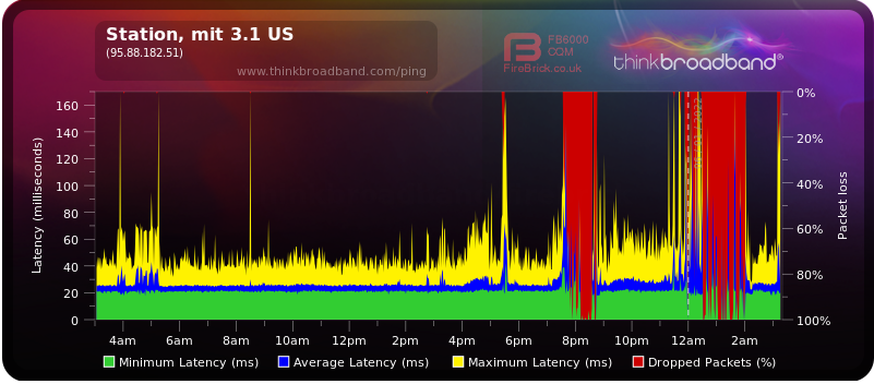

Die Probleme:
Die Pingspikes sind aber auch vorhanden, wenn all meine Teilnehmer offline sind!
Darum der Verdacht auf Rückwegstörer, oder die Dosen im OG, welche an meiner Leitung hängen bitte zu kontrollieren, bzgl. Enddose/75 Ohm Abschlusswiderstand.
Kurz gesagt, ich will diesen OFDMA 3.1 Träger im Upload nicht, da dieser meinen Ping erhöht. Und ich will das meine 4 x 3.0 DOCSIS Kanäle im Upload wieder auf 64 QAM modulieren, genauso wie es früher war.

Hallo PROМETHEUS,
die Modulation im Upstream wird vom CMTS für alle Modems im Segment gleich festgelegt. Diese Schwankungen müssen keine Störungen sein. Allein die Anzahl der Modems im Netzsegment und dessen Grundrauschen können darauf Einfluss nehmen. Eine dauerhafte Deaktivierung der OFDMA-Frequenzen ist nicht möglich, wenn die Modems immer wieder hin und her gesteckt werden und am CMTS Änderungen vorgenommen werden. Dies sollte an sich nur zur Überbrückung bei Störungen kurzzeitig helfen. Es ist nicht möglich ein bestimmtes Modem zu versenden. Hierfür und für die Prüfung der Dosen ist Techniker vor Ort erforderlich.

Rückwegstörer, Dosen im OG - könnt ihr machen was ihr wollt.

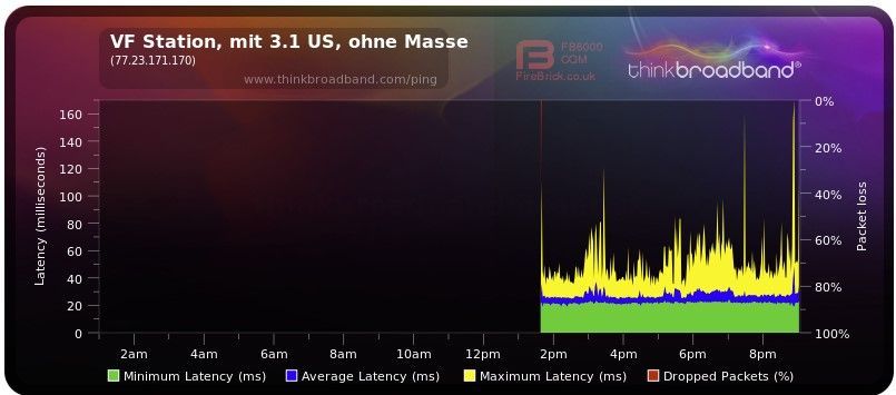

am 06.01.2022 04:22

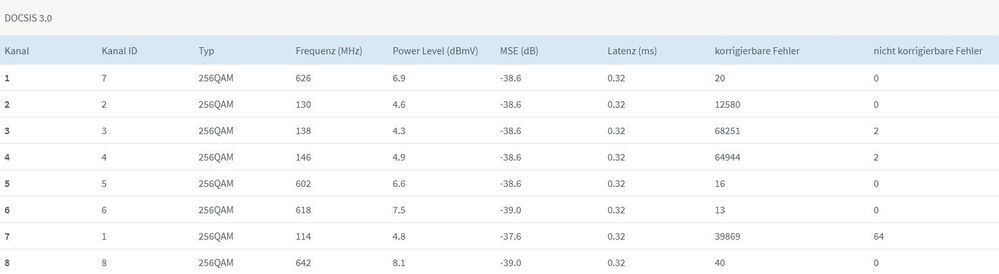

am 01.02.2022 03:17
Habe mal zum Test meine 6430 angeschlossen. Die 6430 kann nur DOCSIS 3.0, KEIN 3.1
Das Bild spricht für sich....
Der OFDMA 3.1 im Upload macht keinen Sinn für mich. Außer Jemend mag Pingerhöhungen.. 50 Mbit/s im Upload werden so, oder so errecht.
VF hat zwar mittlerweile den QAM im Upload wieder auf 64-32 QAM erhöhen können.
Die Fehlerrate blieb allerdings unverändert, egal ob mit 6660 oder 6430.
Fehlerquote innerhalb 29 Stunden.
Es sind einfach zu viele Faktoren, Netzsegment, Rush-Hour, Baumstruktur, falscher Potentialausgleich, permanenter OFDMA 3.1 Kanal,...macht kein Spaß mehr.
am 03.02.2022 08:56
Hallo PROМETHEUS,
entscheidend sind hier die nicht korrigierbaren Fehler, die sind wesentlich geringer als die korrigierbaren. War der Elektriker inzwischen vor Ort? Läuft es jetzt mit dem angeschlossenen Fremdgerät?
