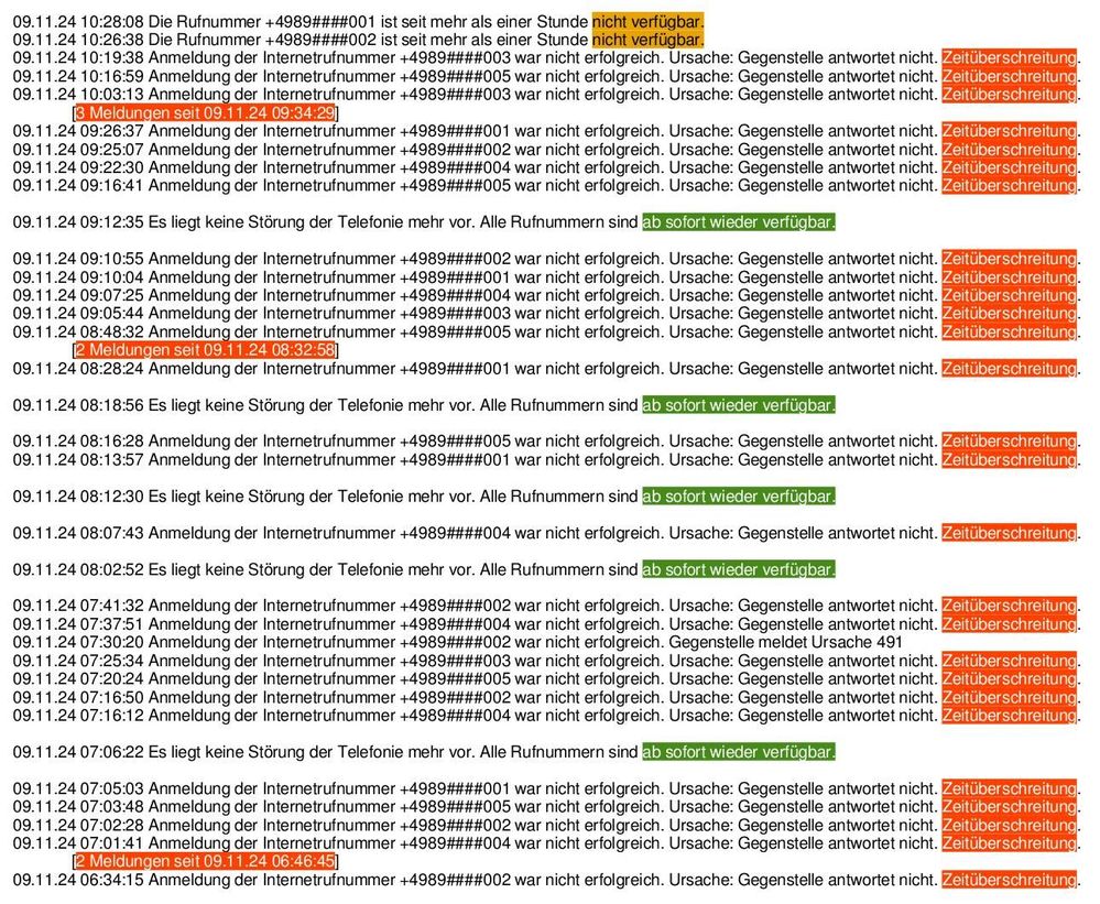

Seit einigen Wochen verlieren einzelne oder auch mehrere meiner 5 Vodafone Internet-Rufnummern
die Verbindung zur Gegenstelle mit der Begründung "Gegenstelle antwortet nicht. Zeitüberschreitung!"
Nach Minuten oder Stunden sind einzelne Verbindungen dann wieder verfügbar (und nutzbar), aber dafür
sind dann meistens andere ohne Verbindung (ebenfalls wg. "Zeitüberschreitung").
Es schaut so aus, als ob mal die eine mal die andere Verbindung verloren geht und dann, nach diversen erfolglosen
Wiederverbindungsversuchen, dann auch mal wieder erfolgreich aufgebaut wird...
Unten haben ich eine beispielhaften Auszug aus dem Telefonieprotokoll der FritzBox eingefügt:
In den Protokollen der FritzBox sind ansonsten keine Fehlermeldungen ausgewiesen und die Verbindungsqualität
wie auch die Transfergeschwindigkeiten (Down: 278 Mbit/s  Up: 28 Mbit/s) ist/sind geradezu perfekt (seit Jahren!)
Hat jemand eine Idee, woran das liegen könnte?
Gruß, GB
