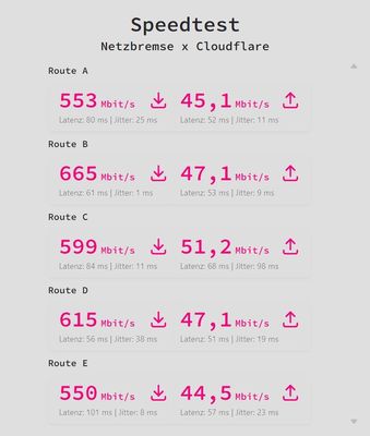

https://netzbremse.de/speed/
Ignoriere einfach das Pink 😉
Teste am besten ab 18 Uhr - dann sind Auffälligkeiten am höchsten.

Die Netzbremse lasse ich in letzter Zeit regelmäßig laufen. Die Auswirkungen sind meiner Meinung nach jedoch nicht direkt ersichtlich.
