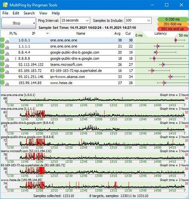

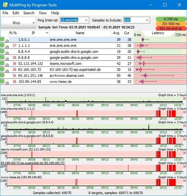

  • Welcher Fehler tritt auf? (Geschwindigkeit zu gering; Packetloss) Schicke dazu auch Screenshots von Speedtests (mit Datum und Uhrzeit) und Tracerts/ Pingplotter-Messungen bei Packetloss oder Ping-Problemen
    • Verbindungsabbrücke des VPN-Tunnels zum Server in Azure und zum Arbeitgeber
    • Geringer Datendurchsatz
    • Packetloss >50% für mehrere Minuten
    • manchmal: wiederholt Internetverbindung getrennt/hergestellt im Router-Log
    • LAN-Kabel-Gigabit-Switch-LAN-Kabel
    • Edge
    • Windows 10 21H2
    • In unregelmäßigen Abständen jeweils für 5-10 Minuten, teilweise auch ganztägig
    • z.B. 25.10. 15:05, 26.10. 05:25, 27.10. 08:00, 02.11. 13:25, 03.11. 06:32, ... am 18.11. ganztägig zwischen 07:15 und 19:00, 16.11. 19:00,...

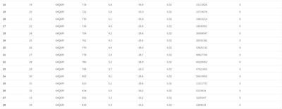

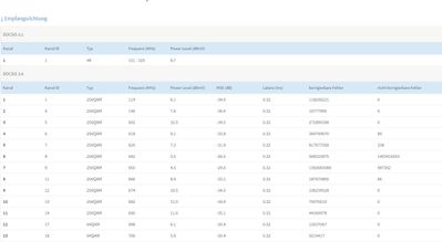

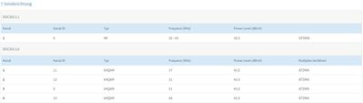

    • Vodafone PL100 2021-10-25 1505.jpgVodafone PL100 2021-11-03 1008.jpgVodafone PL100 2021-11-14 1145.jpgVodafone PL100 2021-11-18 0900.jpg

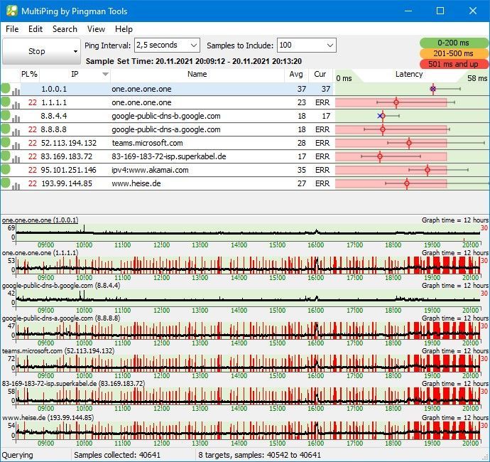

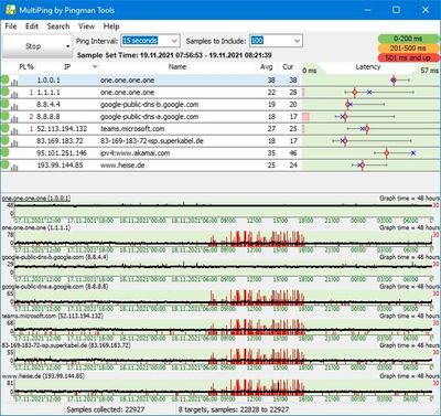

    • Screenshot 2021-11-20 091311.jpgScreenshot 2021-11-20 091343.jpgScreenshot 2021-11-20 091403.jpg

Swlde
Die Pings zu 1.0.0.1 und 8.8.4.4 gehen via Telekom DSL mit 10MBit raus - daher funktioniert das, wenn auch langsam...
Swlde
Ganztägig PL, zwischen 18:30 und 20:15 besonders schlecht (bis zu 50% PL)
Telekom (1.0.0.1 und 8.8.4.4) langsam aber ok...
