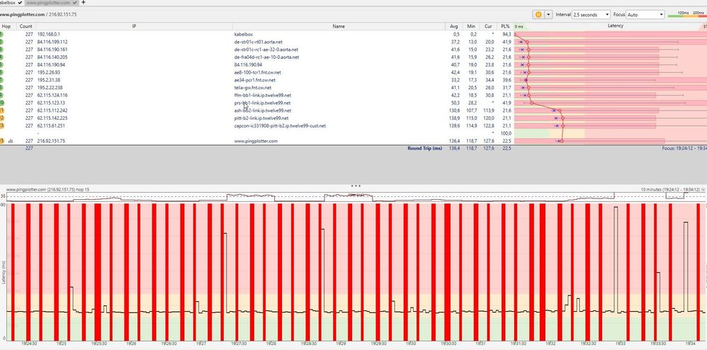

beim zocken habe ich häufig Probleme mit dem Ping. Dieser schwankt und es ruckelt. Somit habe ich ein Test mit dem Ping Plotter gemacht der bis zu 95 % verlust anzeigt. Habe alle Kabel mehrfach gewechselt und Neustarten/Zurücksetzen des Routers. Wlan ist aus, 2 Geräte im Lan.

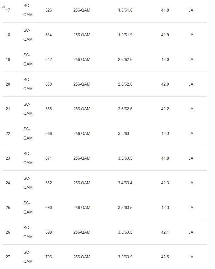

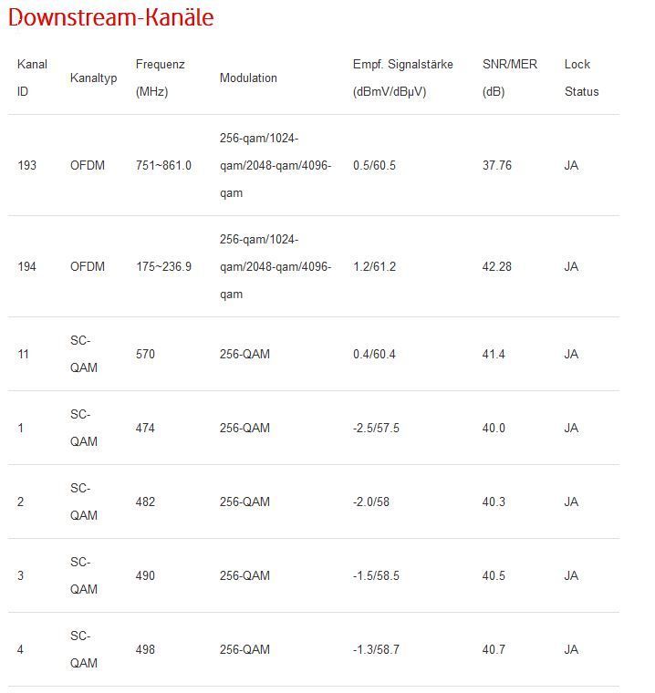

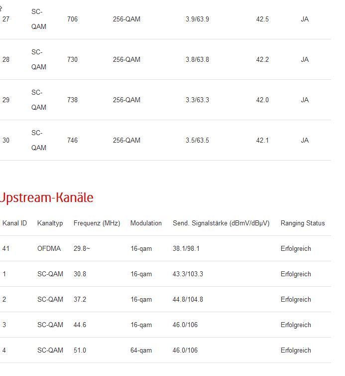

Bei dir liegt ein Rückwegstörer vor. Der muss erst gefunden und beseitigt werden. Ich würde das mal der Störhotline melden.
