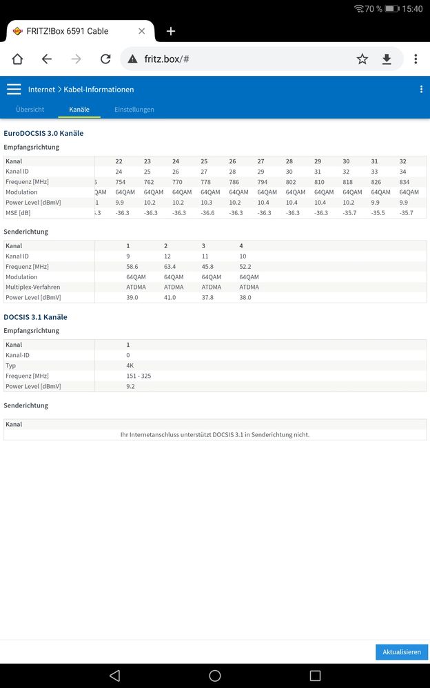

Poste mal ein Screenshot der Signalwerte des Routers. Diese findest du unter Internet - Kabel Informationen - Kanäle.
Gruß Kurt
Fehlen noch die Kanäle 13-32!!
Gruß Kurt
Deine Signalpegel sind so weit alle in Ordnung. Ich glaube aber nicht, das ein Update auf die Version 7.21 in Sachen Geschwindigkeit was bringen wird.
Warte mal ab, bis sich hier ein Mod meldet, der kann sich deinen Anschluss genauer anschauen.
Gruß Kurt
