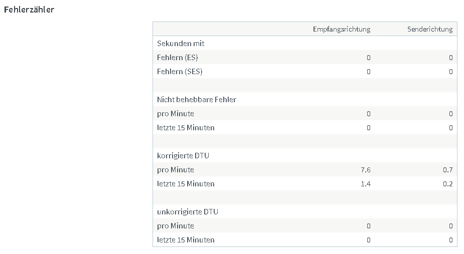

Nun wechselte ich den Router auf eine Fritz!Box 7530 (ebenfalls von Vodafone) und seitdem kommen lediglich um die 94 - 96 MBit/s rein, laut Provider werden immer so zwischen 108 und 112 MBit/s geliefert. Bei meinem 100/MBit/s Vertrag kam ebenfalls so viel an, was verwunderlich ist.
Nebenbei DLS-Vermittlungsstelle ca. 380 m entfernt.
Nun zu meiner Frage. Dauert es seine Zeit bis die Bandbreite sich "einpendelt" oder passt da generell etwas nicht? Kann man Einstellungen vornehmen um die Bandbreite zu erhöhen welche ankommt, sprich Router-Einstellungen, Router vom Strom nehmen und warten etc.?
Ich habe euch im Anhang einmal verschiedene Screenshots der Fritz!Box angehängt, vielleicht ist diesbezüglich etwas aussagekräftiges dabei.

94..96 MBit/s hören sich eher nach Begrenzung im LAN durch nicht gigabit fähige LAN-Kabel an...

Die Box ist vom Verteiler mit 198 Meter gemessen. Die Fritz hat auch keinerlei Fehler, die bei dir ja da sind .
Siehe bei dir DTU Fehler
Nutzt du das Anschlusskabel der neuen Fritz? Wenn nicht tausche das mal. Hab da schon alles erlebt
