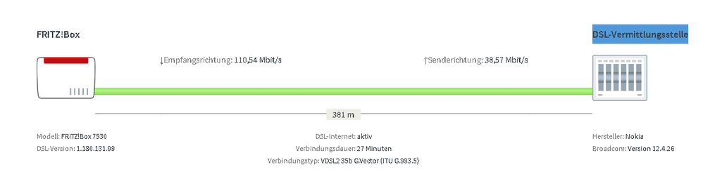

Ich hatte einen VDSL-Vertrag mit 250 MBit/s abgeschlossen, nach Überprüfung wurde festgestellt, dass nur 175 MBit/s möglich sind. Zu diesem neuen Tarif gab es eine EasyBox-805 welche ordnungsgemäß per Modeminstallationscode meines Vorvertrags Red 100 MBit/s installiert wurde.
Anfangs bekam ich ca. um die 112 MBit/s rein (LAN und egal welche Uhrzeit und Tag), laut EasyBox Homepage werden ca. 123 MBit/s vom Provider geliefert. Nach einigen Wochen machte ich die EasyBox 805 einmal aus und wieder an, anschließend wurden ca. 129 MBit/s geliefert, wovon ca. 123 MBit/s ankamen. Soweit so gut.
Nun wechselte ich den Router auf eine Fritz!Box 7530 (ebenfalls von Vodafone) und seitdem kommen lediglich um die 94 - 96 MBit/s rein, laut Provider werden immer so zwischen 108 und 112 MBit/s geliefert. Bei meinem 100/MBit/s Vertrag kam ebenfalls so viel an, was verwunderlich ist.
Nebenbei DLS-Vermittlungsstelle ca. 380 m entfernt.
Nun zu meiner Frage. Dauert es seine Zeit bis die Bandbreite sich "einpendelt" oder passt da generell etwas nicht? Kann man Einstellungen vornehmen um die Bandbreite zu erhöhen welche ankommt, sprich Router-Einstellungen, Router vom Strom nehmen und warten etc.?
Ich habe euch im Anhang einmal verschiedene Screenshots der Fritz!Box angehängt, vielleicht ist diesbezüglich etwas aussagekräftiges dabei.

94..96 MBit/s hören sich eher nach Begrenzung im LAN durch nicht gigabit fähige LAN-Kabel an...

Jeder Router hat ja auch ein anderes DSL Modem verbaut.
Ich selber habe die 7590 mit nem 100Mbit Vertrag. Bei Testung komme ich zu allen Tageszeiten auf 106Mbit
Die Box ist vom Verteiler mit 198 Meter gemessen. Die Fritz hat auch keinerlei Fehler, die bei dir ja da sind .
Siehe bei dir DTU Fehler
Nutzt du das Anschlusskabel der neuen Fritz? Wenn nicht tausche das mal. Hab da schon alles erlebt
