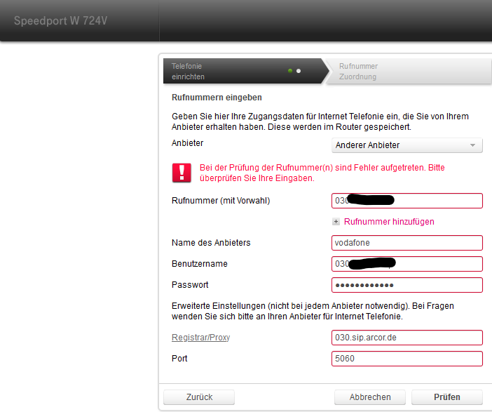

Guten Tag zusammen,
ich habe im letzten Jahr zu vodafone gewechselt und möchte meinen alten Speedport Router weiter verwenden, da er noch funktioniert. Ich konnte die Einrichtung initial auch vornehmen und es hat alles funktioniert, bis rund um Weihnachten die Telefonie kollabiert ist. Ich habe kein Firmware-Update durchgeführt oder sonstiges. Mit einem Mal ist die Telefonie nicht mehr angebunden gewesen und ich bin nicht erreichbar bzw. kann nicht rausrufen. Bei der Einrichtung auf dem Router erhalte ich immer die Meldung, dass beim  Überprüfen meiner Daten ein Fehler aufgetreten ist. Die Eingaben wurden bereits mehrfach kontrolliert, ein neues Sprachpasswort wurde mir ebenfalls übermittelt. Firmware-reset hat auch nichts gebracht.
Ich verzweifel so langsam. Vlt hat noch jmd eine Idee, was ich oder vodafone prüfen könnte?Speedport-Setting.png

Hallo JH2023,
Internet funktionert?
Wenn der Router kein stabiles DSL-Signal gibt, können sich die SIP-Accounts auch nicht einwählen.
Normalerweise würde ich auch sagen, dass es reichen sollte ggf. ein neues Sprachkennwort zu setzen.
Wenn der Anschluss messtechnisch gesund ist, ists bei Geräten von Drittanbietern schwierig - weil wir die Router selbst nicht auf einen Defekt prüfen können.
Ggf. würd dann ein vor Ort Termin mit einem Dienstleister angeboten, der kostenpflichtig ist, wenn kein Fehler vorliegt.
Der Router wird ja auch mindestens seit 2018 nichtmehr produziert.
Am einfachsten dürfts wohl sein mit einem anderen Router gegenzutesten.

Der Fehler stellte sich wie folgt dar:
Auch mit der Fritz!Box konnte die Telefonie nicht dauerhaft aufrecht erhalten werden. Nach einem Leitungsreset
funktionierte es kurzweilig. Vermutlich aber auch dann nur, wenn mich vodafone-Kunden anriefen. Die Support-
Mitarbeiter konnten mich immer erreichen.
Das Internet funktionierte die gesamte Zeit. Das Telefon nur sporadisch und das über bald drei Monate. Die
Fehlermeldung, welche man zu hören bekam, wenn man mich von einem anderen Anbieter anrief war:
Diese Telefonnummer ist nicht vergeben, bitte rufen Sie die Auskunft an.
Wenn ich bei der vodafone-Störungsnummer angerufen habe, wurde meine Leitung resettet und mit einem Mal
klingelte mein Telefon. Leider jedoch nur aus dem vodafone-Netz. Wenn mich Bekannte aus dem Telekom-Netz
oder einem anderen Anbieter-Netz anriefen, erhielten sie immer die Meldung, diese Nummer ist nicht vergeben.
Nach reichlich Anrufen bei vodafone und dem Standhaft bleiben, trotz etlicher Lügengeschichten, konnte die
Ursache auf der Seite von vodafone gefunden werden. Es fehlte ein(e) Route/ Datenbankeintrag, so dass fremde
Netze meine Nummer nicht finden konnten. Daher konnte mich Kunden der Telekom oder anderen Netzen über
Monate nicht erreichen.
