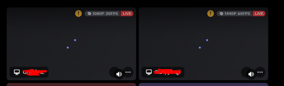

Ich spiele gerne mit meinen Freunden im Internet, dabei teilen wir unseren Screen über Discord per Screenshare.
Soweit so gut, mein stream läuft eigentlich ohne Probleme.
Das Problem tritt beim zuschauen von den anderen Streams auf. Meistens sobald 2 oder mehr Streams gleichzeitig geschaut werden. Das Problem tritt nur bei mir, nicht bei den anderen Freunden auf. Das heißt der Stream bleibt hängen und meistens laufen genau 2 Streams, die sich untereinander auch abwechseln. Also es liegt definitiv auch nicht an meinen Freunden.
