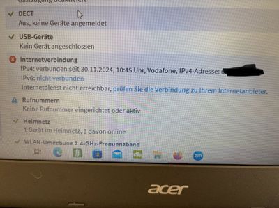

Leider keine Internerverbindung. Woran kann das liegen??
Router neu gestartet etc. Leider ohne Erfolg.

Die FritzBox ist stinknormal online - nur IPv6 geht nicht (was an alten DSL-Anschlüssen durchaus normal ist - dort gibt's nur IPv4).

@Dieter1950 Es gibt da kein Problem - die "alten" DSL-Anschlüsse haben schlichtweg halt IPv4-only - und das ist verbunden.
Die Meldung der FritzBox über den "Fehler" in Bezug auf IPv6 ist kein Fehler und auch kein Problem - sondern ist schlichtweg als Info zu sehen. Wenn am Anschluss kein IPv6 anliegt, kann die Box kein IPv6 beziehen...
Das gleiche Problem gibt's ja auch mit IPv4 - wenn kein IPv4 anliegt, bekommt man ebenfalls eine ähnlich lautende Fehlermeldung - da ist dann IPv6 verbunden und IPv4 offline...

Vielen Dank für eure Antworten. Wie kann ich nun das Problem beheben?  Benötige ich zwingend eine Box von Vodafone? Benötige ich einen neuen DSl Anschluss? Verbindung zu Vodafone wird ja gefunden nur kein Internet wird erreicht. Ich bin sehr dankbar für eure Tipps

Nochmal: Die Box ist ganz normal online!
Die Meldung der FritzBox ist fehlerhaft - du kannst darüber ganz normal surfen!

Oder wurde dein DSL-Vertrag gekündigt - denn die DNS-Server sehen so aus, als wären sie von der Info-Seite der Telekom, dass der Port aufgrund eines gekündigten Vertrages nicht mehr aktiv ist respektive die Zugangsdaten nicht stimmen.
Vertrag bei Vodafone habe ich erst abgeschlossen. Ich werde mich am 02.01 mal telefonisch an den Vodafone Support wenden. Aber schon irgendwie komisch, vielleicht muss ja ein Techniker kommen und irgendwas machen 🤷‍♂️😐
Telekom Techniker war vor Ort und hat das Problem gelöst. Es war noch der alte Vertrag von der Vormieterin auf der Leitung und hat die Leitung blockiert. 😞
