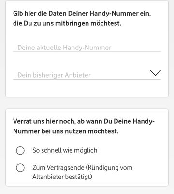

Welche Option für den Zeitpunkt der Portierung hat du hier gewählt?
Hallo @Mav1976
ich habe eine CallYa Allnet Flat S (prepaid anstatt Vertrag mit Laufzeit) bestellt und die Option im Bild "so schnell wie möglich" gewählt.

Hallo @Exca1ibur
hast du nur die Kündigungsbestätigung von Congstar bekommen?
Normalerweise solltest auch eine zweite Email mit den Details zur Rufnummermitnahme und der Gültigkeitsdauer des Opt-In von Congstar bekommen haben?
Falls ja, dann ist alles gut. Du bekommst dann den Portierungstag mitgeteilt.
Falls nein, frag bei Congstar nochmal nach.
Die Auswahl "So schnell wie möglich" setzt ein gültiges Opt-In voraus.
