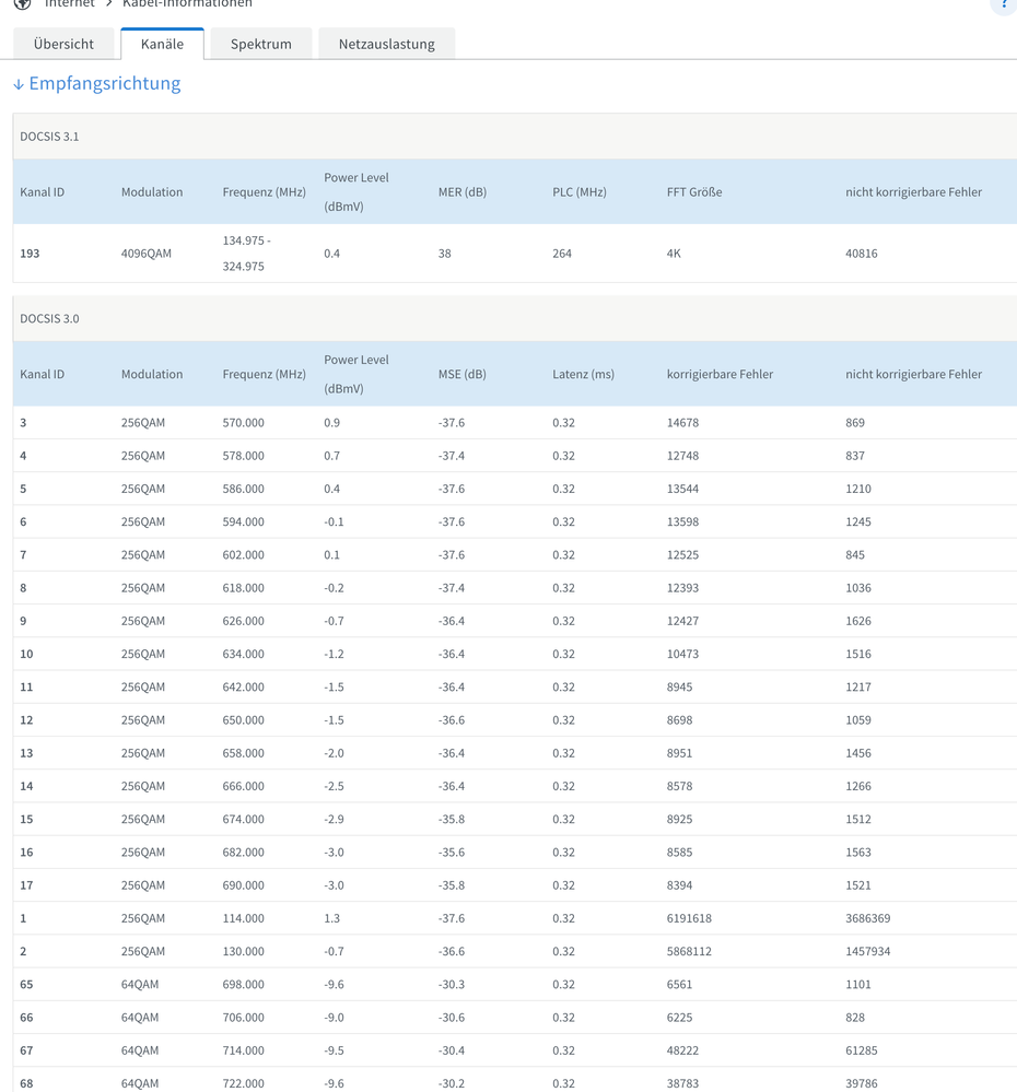

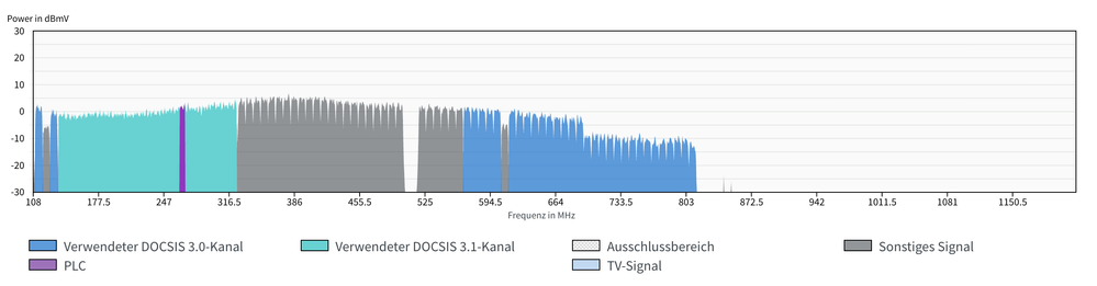

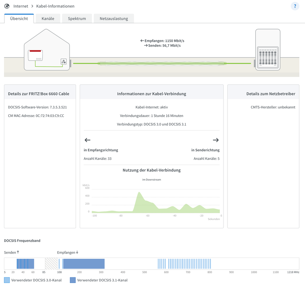

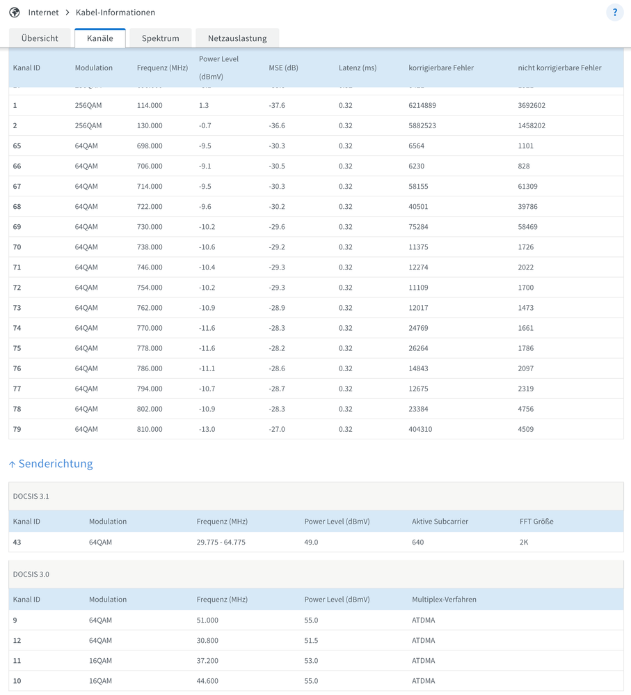

seelo2010
Sei doch bitte so lieb und poste einmal deine Signalpegel.
Diese findest Du in deinem Router, bei einer Fritzbox wäre dieser unter Internet - Kabel-Informationen und dort der zweite Reiter zu finden.
Dann können wir schon einmal ggf. HF Störungen erkennen.
Vorzugsweise die Signalpegel als Screenshot hochladen.

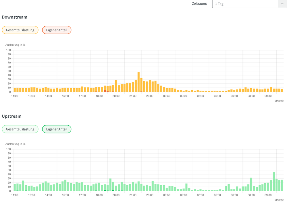

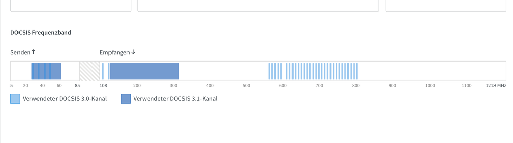

cmaeschig
Bildschirmfoto 2026-05-05 um 10.52.00.pngBildschirmfoto 2026-05-05 um 10.51.32.pngBildschirmfoto 2026-05-05 um 10.52.30.pngBildschirmfoto 2026-05-05 um 10.52.21.pngBildschirmfoto 2026-05-05 um 10.51.03.png
cmaeschig
Zwischendurch – wie jetzt gerade – springt es auf schnelleren Speed. Aber gerade, wenn man vor Begeisterung fast den Kaffee verschluckt, dropped es wieder auf gemütliche 0,1 - 0.2 MBit/s.

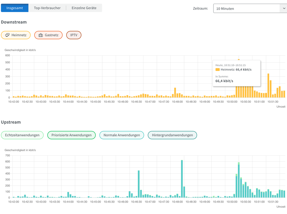

cmaeschig
Bitte alle Pegel, inkl Upstream.

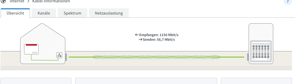

cmaeschig
Bildschirmfoto 2026-05-05 um 11.17.36.pngBildschirmfoto 2026-05-05 um 11.18.12.png

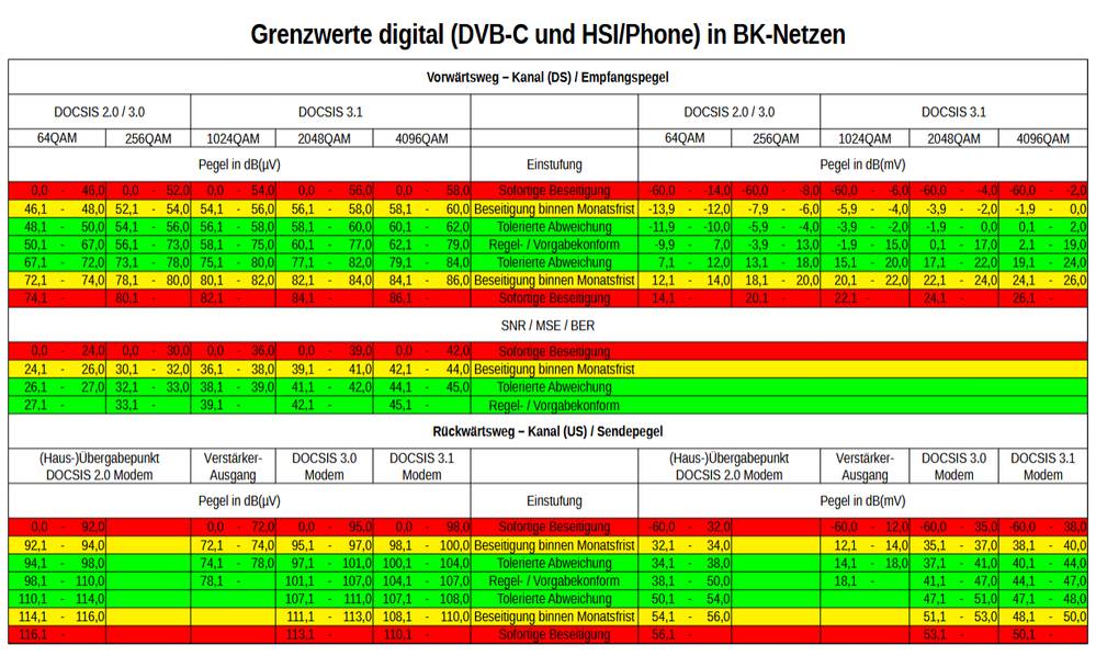

Hallo @cmaeschig ,
die Signalpegel sind teilweise ausser Toleranz, melde eine Störung, damit ein Techniker den Verstärker neu einpegelt.
Gruß Hermes1
Vor allem ist auch der Upstream nicht in Ordnung, da muss ein Techniker die Hausanlage in Ordnung bringen.
