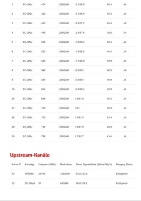

post mal die Signalpegel
zu finden unter Status & Hilfe >> Status >> DOCSIS Status
