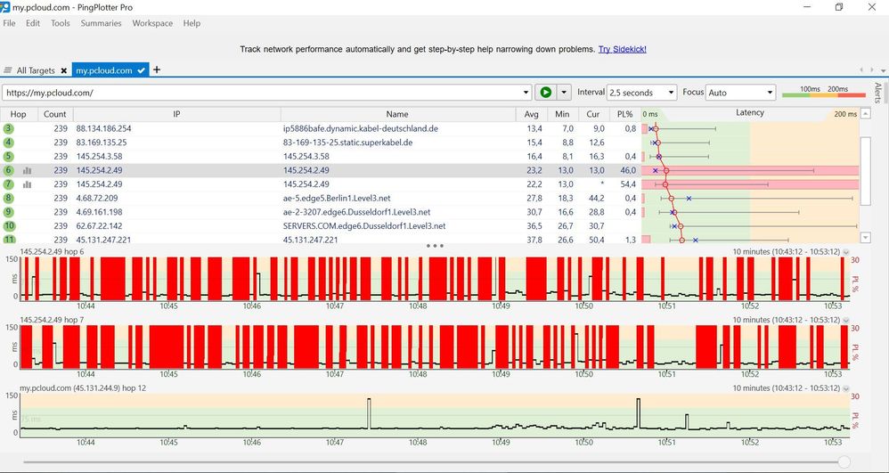

kannst Du bitte mal eine Pingplotter-Messung zu pCloud machen, damit wir das an unsere Fachabteilung weiter geben können?

Hallo, ich habe das Tool runtergeladen und 10 Minuten laufenlassen. Ohne zu wissen, auf was nun der Fokus liegt, habe ich einfach mal einen Screenshot erstellt und füge ihn hier an.

danke Dir. Der Fokus liegt auf allem was auffällig ist. In Deinem Fall der Packetloss zum Ziel. Ich sehe am Anschluss einige Timeouts, bin mir aber nicht sicher, ob es da einen Zusammenhang gibt.
Ich möchte gern einen Techniker beauftragen, der sich das vor Ort anschaut. Wenn das für Dich in Ordnung ist, dann brauche ich noch eine Handynummer, damit wir einen Termin vereinbaren können.

der Techniker war da und hat ein paar Werte an der Hausanlage im Keller geändert. Er zeigte mir auch auf dem Tablet die Vorher- und Nachher-Werte. Dann habe ich in seinem Beisein einen Upload zu Pcloud gestartet und es ist nach wie vor genau so, wie es war.
Darauf entgegnete er, dass er an meinem PC nichts machen darf. Ich habe ihm versucht zu erklären, dass es nicht nur den stationären PC betrifft, sondern auch mein Laptop, welches bei Freunden und Verwandten eine deutlich höhere Uploadgeschwindigkeit vorweist, aber das wollte oder konnte er nicht weiter verfolgen. Er sagte, dass seine Werte in Ordnung sind und dass für ihn die Sache nun beendet wäre. Ich habe gerade einmal mit Google Drive, iCloud Drive und Pcloud diese Pingplotter Geschichte gemacht und hänge die Screenshots dazu mal an. Ich habe dort wo Paketverluste auftraten die entsprechenden "hop-Einträge" als Detailansicht geöffnet.

okay, dann können wir die Leitung selbst schon einmal ausschließen. ich habe die Konfiguration der Fritzbox noch einmal ein wenig angepasst. Schau mal bitte, ob es dadurch eine Besserung gibt.
