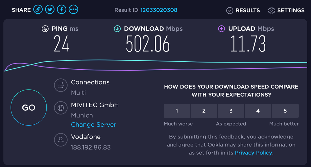

Ich habe gerade nochmal nachgemessen und komme aktuell wieder auf Werte im Downstream (502Mbps) und im Upstream (11,7Mbps) die deutlich unterhalb der Minimalwerte für meinen Tarif liegen (Cable Max 1000/50).
Für Vodafone ist das Problem allerdings erledigt, weil "das System" das Ticket geschlossen hat und dabei alle Informationen rund um die Störungsmeldung gleich mit.

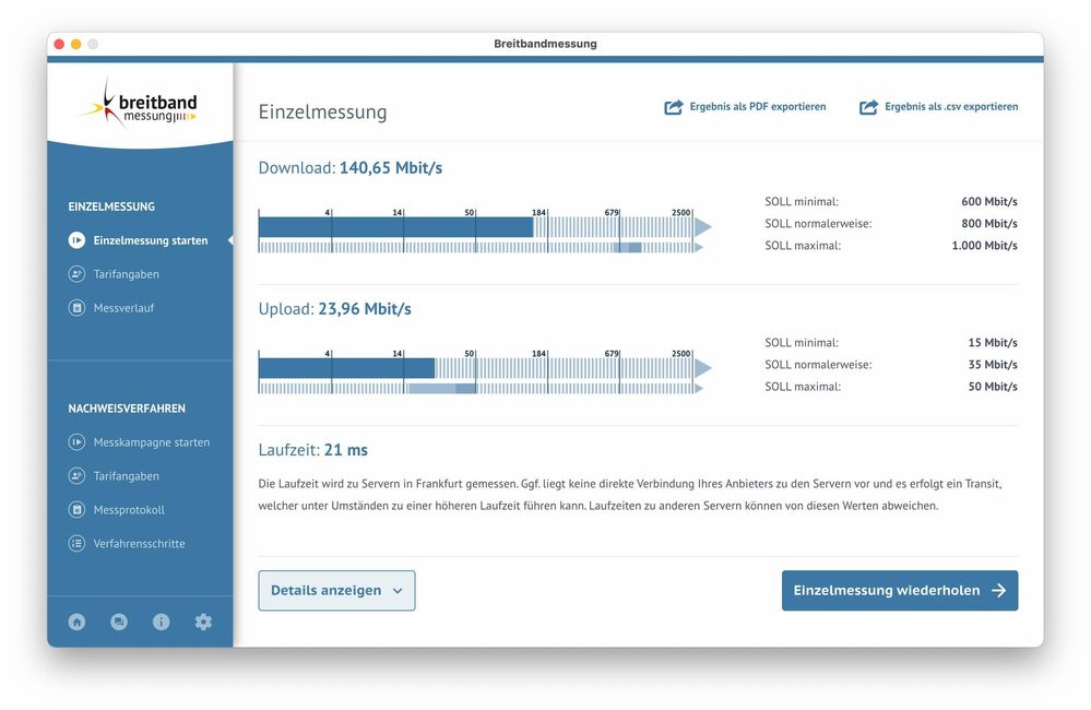

Mache mal Speedtest über Vodafone oder Breitbandmessung der Bundesnetzagentur. Beim der obligatorischen Messung über LAN das WLAN am Router deaktivieren.
kdg1
Die Breitbandmessung sieht aktuell so aus 140 down, 24 up (damit wären wohl die tageszeitlichen Schwankungen gezeigt):

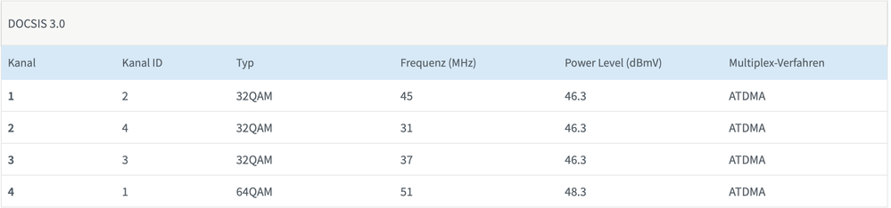

Nachtrag für technisch interessierte: unter "Kabel-Informationen" -  "Kanäle" in der 6591 cable gehen tageszeitlich die Werte für den Rückweg in den Keller. Bei hoher Auslastung des Netzes geht die Modulation von 64QAM auf mehreren Kanälen runter auf bis zu 8QAM. Abends sind wieder alle Kanäle auf 64 QAM.
Bei einem Rückweg bei dem Kanäle mit 8QAM moduliert werden, kann die minimale Bandbreite im Umstream auch nicht zustande kommen.

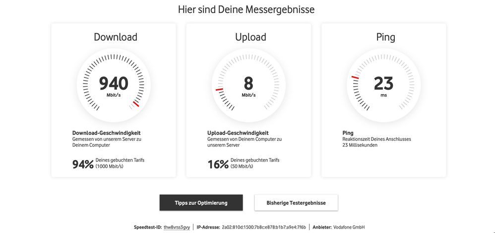

kdg1
Hier noch eine Messung über Vodafone Server von heute um 20:35. Der Rückkanal läuft mit 8Mbit/s statt mit 50Mbit/s:
