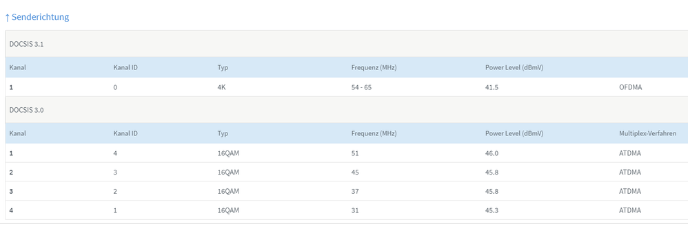

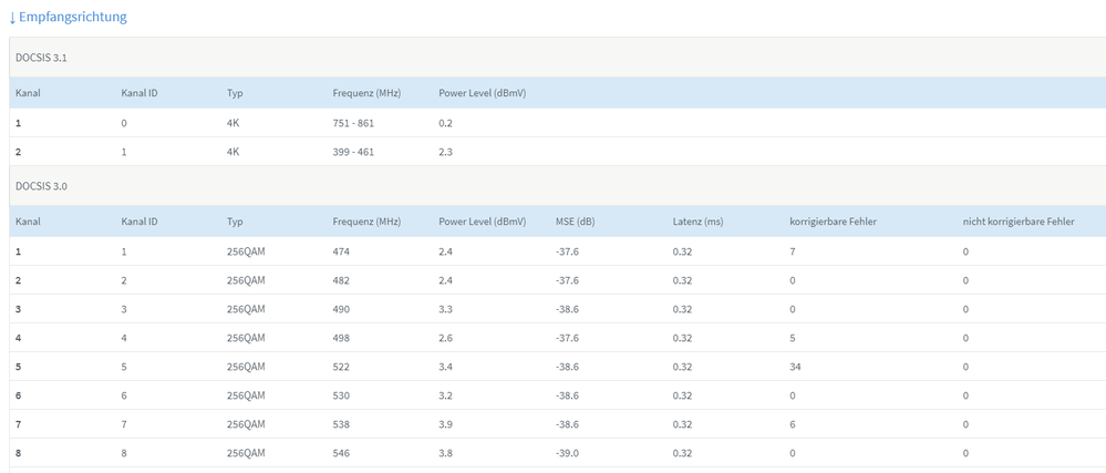

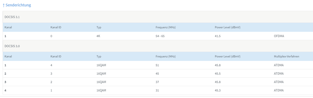

Hallo MaFunny,
die Signal Pegel sind alle noch im grünen Bereich aber bei vielen Kanälen sehr niedrig. Auffällig sind aber die sehr vielen nicht korrigierbaren Fehler auf allen Kanälen die meist mehr sind als die korrigierbaren Fehler. Seit wie vielen Tagen ist der Router aktiv? Wenn es in wenigen Tagen zu so vielen Fehlern gekommen ist, dann ist Dein Anschluss gestört. Auch auf dem Rückkanal scheint es bei den 4 DOCSIS 3.0 Kanälen ein Problem zu geben, da alle nur 16QAM moduliert sind. Die sind sonst 64QAM moduliert. Auf der Seite "/Internet/Kabel-Informationen/Übersicht" steht wieviele Stunden der Router seit dem letzten Neustart arbeitet. Mit den Werten, die Dein Router anzeigt, kannst Du keine stabile Internet Verbindung haben. Da muss es ständig kurze Ausfälle geben. Du solltest den Router am besten mal neu starten und dann die Werte noch einmal sofort und am Abend noch einmal aufnehmen. Die Pegel dürfen sich nur in der Stelle hinter dem Komma verändern und nach den wenigen Stunden sollte dann die Fehler Anzahl auf allen Kanälen noch sehr niedrig sein und es sollte möglichst keine nicht korrigierbaren Fehler geben.
Viele Grüße Siegmar
MaFunny
Hallo, Router ist seit 421h Online.
Hab jetzt mal neu gestartet und folgende Werte erhalten
Nach_Neustart_Docsis_1_1.pngNach_Neustart_Docsis_1_2.pngNach_Neustart_Docsis_1_3.pngNach_Neustart_Docsis_2.png
