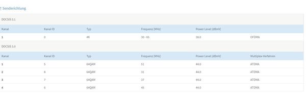

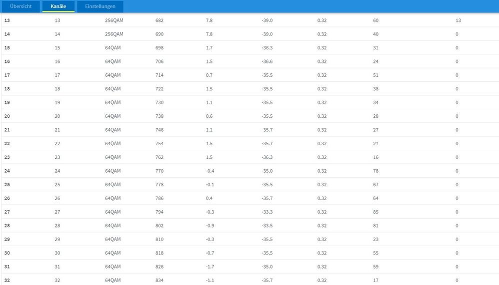

Sorry konnte jetzt erst weiter machen hier die Bilder AnfangAnfangMitteMitteEndeEnde
Hallo Turtel01,
da sind mir 2 Probleme aufgefallen. In der Empfangsrichtung sind die ersten 4 Kanäle gestört und haben sehr viele nicht korrigierbare Fehler. Da scheint es eine Einstreung im Bereich von 114 MHz bis 146 MHz zu geben. In der Senderichtung ist der DOCSIS 3.1 Kanal auf einem zu niedrigen Signal Pegel von nur 38 dBmV und damit im roten Bereich. Sind Dir Funksignale in Deiner Umgebung zwischen 114 bis 146 MHz bekannt. Sind alle Antenendosen und sonstige Antennen Technik richtig geschlossen oder gibt es offene Gehäuse. Da wird sich ein Techniker damit befassen müssen. Den können hier die Moderatoren bestellen.

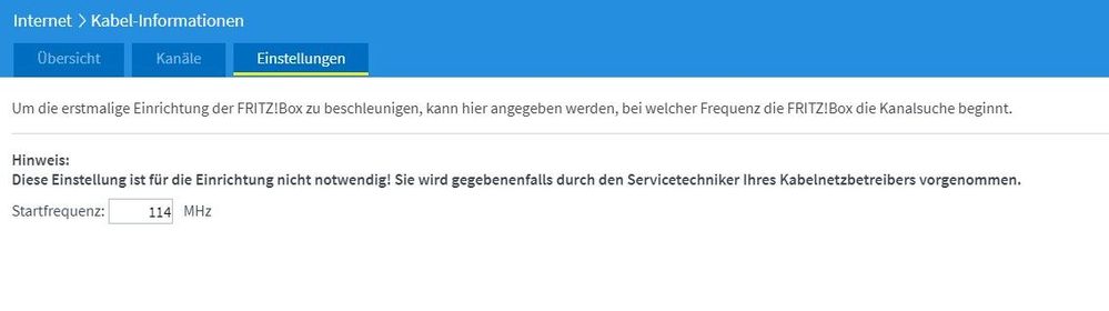

das einzige das ich gesehen habe, ist in meiner Fritzbox cable 6591 das bei kabel information bei einstellungen
eine startfrequenz von 114 Mhz steht
Hallo Turtel01,
das ist nicht von Bedeutung. Dort wird nur angegeben ab welcher Frequenz die 6591 nach DOCSIS Kanälen suchen soll, damit die 1. Einrichtung der Box schneller geht. Starte mal den Router neu, damit die Fehlerzähler gelöscht werden und siehe dann nach einer Stunde nach ob schon wieder so viele nicht korrigierbare Fehler aufgelaufen sind.

Hallo Siegmar
So habe den Router neu gestartet und über eine Stunde gewartet und das kam jetzt da bei raus
Screenshot 2022-03-06 191827.jpgScreenshot 2022-03-06 191906.jpgScreenshot 2022-03-06 191951.jpg
Hallo Turtel01,
jetzt gibt es nur noch das Problem mit dem zu niedrigen Pegel bei dem DOCSIS 3.1 Kanal in Senderichtung. Das sollte zwar auch korrigiert werden, da der Kanal aber 4096-qam moduliert ist, scheint es noch keine Probleme damit zu geben. Hast Du schon mal einen Speed Test gemacht? Am besten geht das mit dem Tool, den man bei https://breitbandmessung.de herunter laden kann.

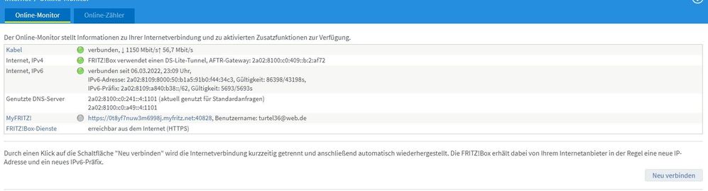

wie ist eigentlich die 4K-Box mit dem Router verbunden, per Lan-Kabel oder über WLAN? Setze mal eine Sendung auf ZDF auf den Anfang zurück und mache dann ein Bild vom Online Monitor deiner Fritz-Box.
Viele Grüße Siegmar
Hallo Siegmar
meine 4k box ist per LAN verbunden
