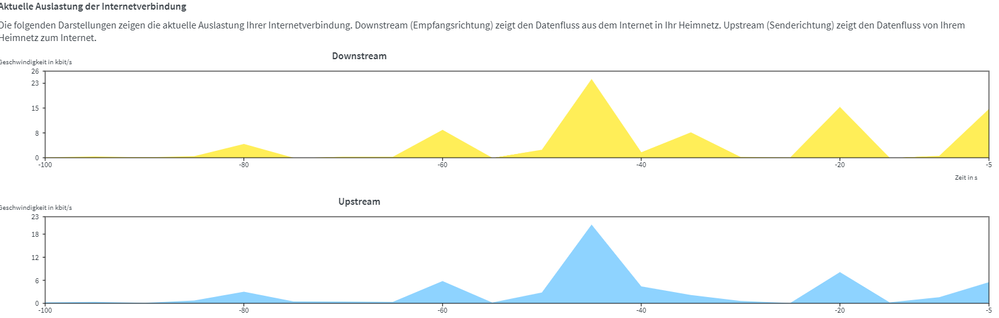

Hallo Siegmar
So habe jetz das kabel erneuert und leider kein erfolg gehabt siehe BilderScreenshot 2022-03-12 115713.png
Habe auch ein Speedtest
Viele Grüße Turtel01
Hallo Turtel01,
da wird nichts über das Internet geladen. Die Box holt sich beim normalen Fernsehen nichts über das Internet. Du musst schon eine laufende Sendung auf den Anfang setzen oder einen Beitrag aus einer Mediathek starten, damit etwas über das Internet geladen wird. Mit einer Auflösung von 1080p ist das aber meist nur bei der ARD oder dem ZDF. Andere Sender haben oft nur Sendungen in 720p und damit auch eine deutlich niedrigere Daten Rate.
Viele Grüße Siegmar

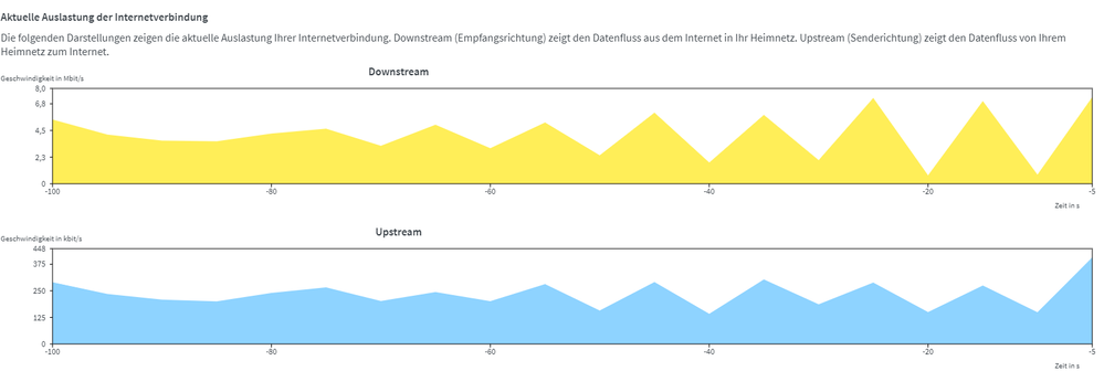

Hallo Siegmar
Habe ich gemacht und da sieht es so dann ausScreenshot 2022-03-12 152453.png
Hallo Turtel01,
das sieht eher nach einer Video Übertragung aus, aber das ist kein 1080p Video, denn es werden nur etwa 5 Mbit/s übertragen. Bei 1080p müssten es immer mehr als 6 Mbit/s sein wie in meinem Bild. Wenn das Bild auch über den gesamten Film so aussieht, dann wäre das OK. Sollte es aber zwischen den einzelnen Spitzen wie am Ende des Bildes Lücken geben, dann hat Dein Anschluss ein Problem. Es sollte am besten über die gesamte Zeit so aussehen wie in meinem Bild. Wenn es bei der Übertragung zu Lücken kommt, dann wird auch der Film ruckeln oder bei längeren Lücken abbrechen. Wie man aus dem Bild sehen kann, ist für die kurze Zeit eines Speed Tests immer alles OK. Wenn man aber länger als eine Stunde den Speed immer braucht, dann könnte es Probleme geben. Ein guter Speed Test ist daher keine Garantie um mit dem Anschluss fehlerfrei fernsehen zu können. Wenn Du also beim Ansehen einer Sendung aus der Mediathek oder nachdem Du eine bereits laufende Sendung wieder auf den Anfang gesetzt hast dann solltest Du immer den Online-Monitor starten und dann ein Bild machen, wenn es im Film Probleme gibt. Sollte das oft auftreten, dann hat Dein Anschluss ein Problem.
Viele Grüße Siegmar
