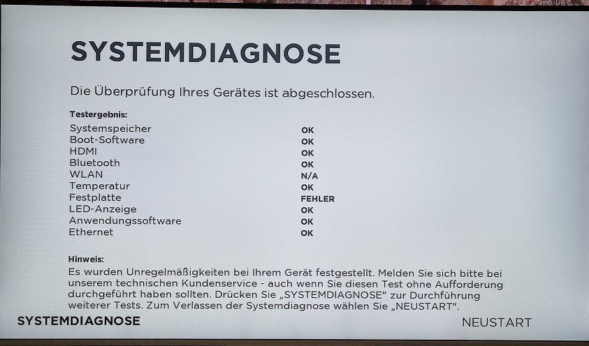

meine Giga Box hat mal einen Total Ausfall. Erst war sie sehr langsam, nach Neustart Fehlercode 7010, Reset durchgeführt. Box fährt hoch lauflicht am frontplanel und nix passiert. Systemdiagnose durchgeführt Fehler in der Festplatte. Wieder Neustart fährt hoch bis zum Fernsehbild und wieder Code 7010. Zugriff auf nix möglich.

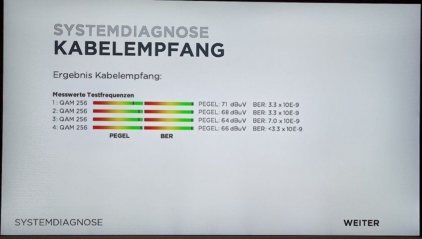

Hatte die Box über Nacht aus, weil ich nach meinem letzten versuch die box zum laufen zu bekommen aufgegeben hab.
Einen seiten panel reset hab ich schon mehr mals durch laufen lassen. Ohne erkennbaren erfolg.
Die Box läuft soweit inzwischen, Internet, Stream und co. geht. Nur kein normales Fernsehen.
Einige Sender haben Fehlercode 7010 andere 3601.
Wenn ich das Antennenkabel aus der Box direkt in den Fernseher stecke habe ich alle normalen Sender ohne Probleme.20210806_120925 (2).jpg20210806_121035 (2).jpg
Bilder der Systemdiagnose hab ich mal gemacht.
Hallo Basti4185,
da jede TV-Sendung immer auch automatisch für das zeitversetzte Ansehen mit aufgezeichnet werden muss, kann das bei einem Festlatten Fehler nicht funktionieren und es kommt zu den Fehlern. Die Box muss getauscht werden!
Viele Grüße Siegmar

Hallo Basti4185,
ich wollte die Box systemseitig noch überprüfen, sie ist aber wieder nicht erreichbar. Wegen des Festplattenfehlers aus der Systemdiagnose habe ich nun einen Tausch beauftragt.
Claudia
Danke @Claudia
Box heute angeschlossen. Kurz eingerichtet und nun läuft wieder alles.
