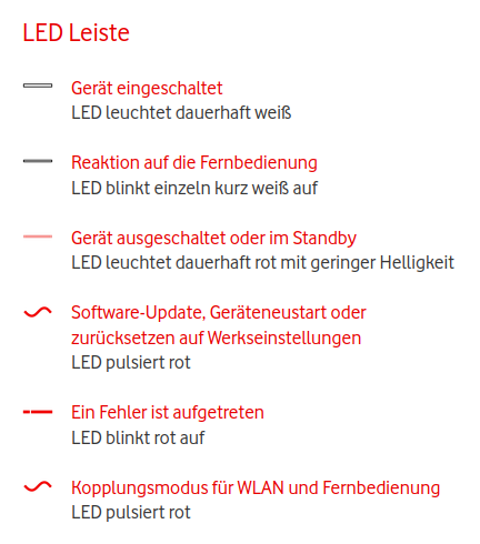

kennst Du schon die Hilfe Seiten zur GigaTV-Cable-Box-2? In der Anleitung zur Box habe ich dazu folgendes gefunden:
Es könnte also ein Update gelaufen sein. Wenn die Anzeige blinkt, dann wäre das eine Fehler Meldung. Dann solltest Du mal die Box vom Strom nehmen und die Festplatte abstecken. Versuche dann ob die Box dann ohne Festplatte startet.
