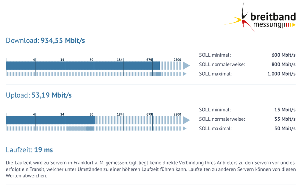

Hallo Sigi-DD,
habe die Box per LAN angeschlossen.
Messung habe ich durchgeführt, siehe pdf
Hallo Seele70,
und wie viele ms wurde bei der Laufzeit gemessen? Bei mir wird mit dem Tool auch die Laufzeit gemessen:
Es gab aber eine Variante, da hatte das nicht funktioniert. Ich habe gerade alles noch einmal neu installiert und im Bild ist das Ergebnis zu sehen. Laufzeiten bis 30 ms sind noch OK, aber je kleiner desto besser. Mit Deinen Werten sollte das eigentlich funktionieren. Es könnte sein, das Heute zu viele das Update herunter laden wollen und der Server überlastet ist. Wenn Du eine Fritz-Box hast, dann könntest Du mal im Online Monitor beobachten ob der Speed immer mehr abnimmt oder bei 50% von Max auf 0 geht. Wenn er langsam einbricht, dann ist mit einer Überlastung zu rechnen, und dann könnte es in den frühen Morgenstunden funktionieren.
Viele Grüße Siegmar
Guten Morgen Siegmar,
Heute morgen das gleiche Spiel. 2x nimmt das Software-Update Anlauf bis 50%, dann Abbruch und wieder von vorne.
Messung 11 ms gestern Abend - 21 ms gerade eben.
Speed im OnlineMonitor bricht von 50 auf 0 ab.
