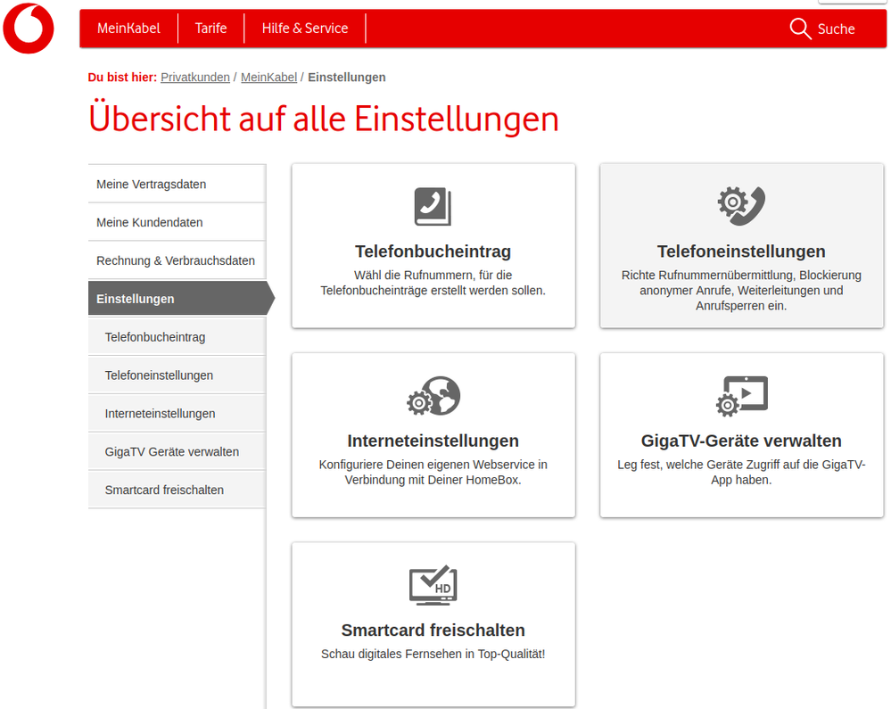

Du musst einfach auf das Feld "Smartcard freischalten" bei den Einstellungen klicken und dadurch werden die Daten mit den Freischaltungen der Sender erneut an die integrierte Smartcard Deiner Box gesendet. Das kann aber länger als eine Stunde Dauern, bis dies Werte auf allen Servern und auf Deiner Box angekommen sind. Klicke dazu bei "Mein Vodafone" auf den Kabel Vertrag. Es erscheint darunter ein Feld Einstellungen. Klicke auch darauf und es wird die folgende Seite geöffnet.
Und hier nun auf "Smartcard freischalten" klicken.
