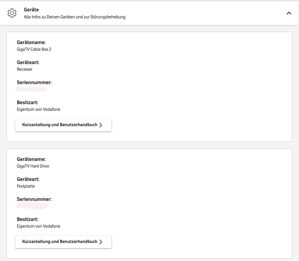

Ist aber eingetragen und auch korrekt:
Hallo TWulff,
dann kann die Box die Daten nicht finden. Da muss die Internet Verbindung irgendwo auf dem Weg von Dir bis zu dem Server gestört sein. Da kann nur die Hotline einen Techniker beauftragen den Fehler zu suchen.
