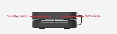

es gibt auch eine Standby Taste an der Box selbst. Ist es damit möglich die Box zu starten?
Viele Grüße Siegmar
am 15.06.2025 23:16
Hallo Siegmar,
die Box hat rechts zwei Tasten. Egal wie ich da drücke, kurz oder lang, es passiert nichts. Auch nicht wenn ich beide gleichzeitig drücke, die LED bleibt rot. Erst wenn ich das Netzteil trenne und wieder einstecke, kann ich mit der Fernbedienung wieder starten.
