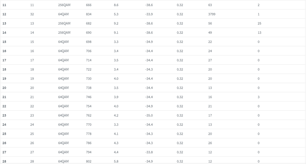

In Deiner Fritz-Box gibt es eine Web-Seite auf der die Signal Pegel aller DOCSIS Kanäle angezeigt werden. Mache davon Bilder aller Signale. Sie sind unter:"/Internet/Kabel-Informationen/Kanäle".
Hallo knubbl1983,
die Pegel und MSE Werte sind wie zu erwarten immer nich in der Norm. Aber es sind gleich 3 Kanäle serhr stark gestört und haben sehr viele nicht korrigierbare Fehler und jeder davon ist zu mindest als Bild Störung beim Fernsehen zu sehen. Auf der Übersichts Seite steht wie lange die Verbindung schon vorhanden ist und damit in welcher Zeit diese Fehlersummen aufgelaufen sind. Da Du sicher auch erst im März die neue Firmware bekommen hast, sind die Summen bei Dir für die kurze Zeit viel zu hoch. Du solltest mal in den Morgenstunden wenn noch nichts los ist im Netz die Fritz-Box neu starten. Wenn Du Glück hast funktioniert es dann besser. Mache auch mal über den Tag verteilt 10 Speed Messungen mit breitbandmessung.de oder mit ZACK von AVM.

die drei Kanäle bei 146 MHz, 154 MHz und 162 MHz liegen ja alle nebeneinander und da könnte ein Störsignal in das Kabel einstreuen. Ist ein Fernseh Funkturm in Deiner Nähe? Wenn da irgendwo die Abschiermung am Kabel oder an einem Gerät nicht in Ordnung ist, könnte dort etwas einstreuen und damit zu dieser hohen Fehlerrate führen. Ich nehme auch an, das die Zähler beim Neustart gelöscht werden. Das kannst Du ja noch einmal testen. Für nicht einmal 24 Stunden ist die Anzahl aber auf den 3 Kanälen viel viel zu hoch und könnte die Ursache für Deine Probleme sein. Da müssen Techniker sicher vor Ort suchen was da wo einstreut. Das kann auch eine Zeit dauern, denn der Fehler kann irgendwo in der Nachbarschaft von Dir liegen. Den Speed zu verringern wird nichts bringen dann würde das Sperren der 3 Kanäle sicher mehr bringen oder zum Test mal das DVB-C deaktivieren, dann bekommst Du noch 4 Kanäle dazu und damit könnte sich der Speed ein wenig verbessern. Das kann aber nicht die Lösung sein. Es hat hier schon mal eine solchen Fall gegeben wo man die fehlerhaften Kanäle gesperrt hat.
