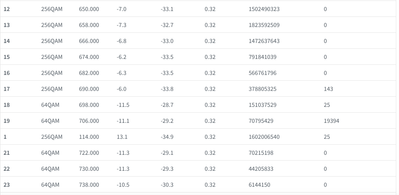

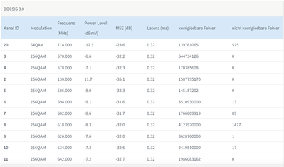

Auf dem ersten Bild ist eigentlich schon das Problem zu sehen. Mit steigender Frequenz werden die Signal Pegel immer niedriger. Das sollte eigentlich vom Verstärker ausgeglichen werden so das der Signal Pegel über alle Frequenzen etwa den gleichen Pegel hat. Eigentlich wollte ich Bilder von den Werten der DOCSIS Kanäle von denen einer im zweiten Bild zu sehen ist. Dort gibt es aber sehr viele nicht korrigierbare Fehler. Wenn es auf den restliche 38 Kanälen ähnlich aussieht, dann kann auch Dein Internet nicht stabil funktionieren. Vermutlich muss da ein Techniker ran und dort mal alles in den Normbereich zu bringen.

Hallo Siegmar,
Bei den anderen Kanälen ist es nicht ansatzweise so:
Einziger Ausreisser in Sachen nicht korrigierbare Fehler ist noch der Kanal 19:
Das Kabel hat nur 10m sehe ich gerade und ein Schirmungsmaß von 135 dB sowie vergoldete Stecker...

Bei den Kabeln hast Du die richtigen ausgewählt, das sollte nicht die Ursache sein. Die großen Unterschiede beim Signalpegel von über 20 dBmV zwischen dem Pegeln auf den niedrigen Frequenzen und dem Signslpegel auf den höchsten Frequenzen und die zum Teil auch sehr vielen Störungen auf den Daten Kanälen scheinen das Problem zu sein.
Mache Bitte aber auch noch Bilder auf denen alle DOCSIS Kanäle zu sehen sind. Du kannst auch die Seite mit den DOCSIS Kanäle in eine PDF Datei drucken und dann die PDF Datei als Anhang senden.

Unabhängig davon, die FritzBox dürfte mehr anzeigen, aber was zu sehen ist reicht aus.
Da ist einiges im Argen, Pegel zu Teil schon in der Toleranz, MSE zu niedrig.
Das dürfte sich auch beim TV auswirken, da muß auf alle Fälle ein Fachmann ran.

Hallo Siegmar,
die entsprechende PDF-Datei findest Du im Anhang.
