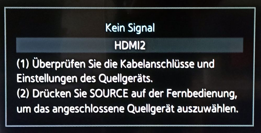

im Normalfall, wenn der Aussetzer ca. 1-3 sec dauert, wird der Bildschirm nur schwarz und der Ton ist weg.
Dauert der Aussetzer länger, was auch mitunter passiert, kommt die Fehlermeldung "Kein Signal".
Das ist alles. Manchmal läuft es eine Stunde ohne Probleme, aber auf einmal geht es wieder mit den Aussetzern los - auch bei den aufgenommenen Sendungen.

Hallo Erkusch,
die Meldung scheint eher vom Fernseher zu kommen. Kannst Du ein anderes HDMI-Kabel ausprobieren?

Hallo Jens,
ich habe deinen Rat befolgt und das HDMI-Kabel getauscht. Dabei habe ich auch bemerkt, dass das Eingangs-Antennenkabel nicht fest genug eingesteckt war.
Was soll ich sagen, seitdem gibt es keine Aussetzer mehr, alles läuft perfekt, ich bin glücklich und rühre das System nicht mehr an. Ich hoffe, es bleibt so. Das wäre super Spitze !!!
Vielen Dank nochmals für deine/eure Hilfe.
