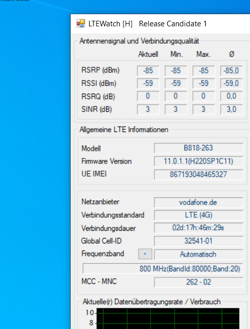

In LTE Watch wird gleichzeitig 32541-01 angezeigt. (s. Screenshot) LTEWatchH_2021-05-19@10.21.46.pngGibt es dafür eine Erklärung?

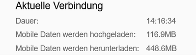

FK25
Ergänzung: Im Browser wird eine Verbindungszeit aktuell von 14 Std. angezeigt (längste Verbindung bisher!).
In LTE Watch (s. Screenshot in der letzten Nachricht) stand 2d 18h???
Gibt es dafür auch eine Erklärung?
@FK25
Das passt dann besser.
Die 32541 ist die Station in Hexadezimal
Die 206145 ist die Station in Dezimal
Das ist dann die nahe Station (2,3km südwestlich) die deinen Bereich auch am ehesten versorgen sollte.
Da du aktuell ja mit der LTE800 Zelle verbunden bist aber sehr gute Pegelwerte hast, kannst auch mal versuchen aufs LTE Frequenzband 1 (2100MHz) mit LTEW Watch zu locken ob damit evtl. noch bessere Datenraten zu erziehlen sind wenn du die noch ausreichend empfangen kannst.

FK25
Nach dem Versuch in das 2100 Frequenzband zu wechseln, zeigt er zunächst "keine Verbindung möglich". Nach Wechsel auf "Automatisch" ist er wieder auf dem Band 20 (800 MHz). Als Zelle zeigt er jetzt wieder 21761281. Nach erneutem Wechsel auf 2100 (keine Verbindung) und zurück auf "automatisch - 800 MHz" jetzt wieder 52773121.
Kann man das Wechseln der Zelle verhindern? (Aktuell Gewitter in Weitnau!)
@FK25
Der GigaCube ist da wie ein normales Mobile und loggt sich auf die stärkste Zelle ein.
Das Funkfeld scheint da bei dir etwas unschön zu sein.
Kannst du nur versuchen durch wandern im Raum einen Platz zu finden wo die bessere Zelle stärker ist.
War ein Versuch Wert mit LTE2100.
